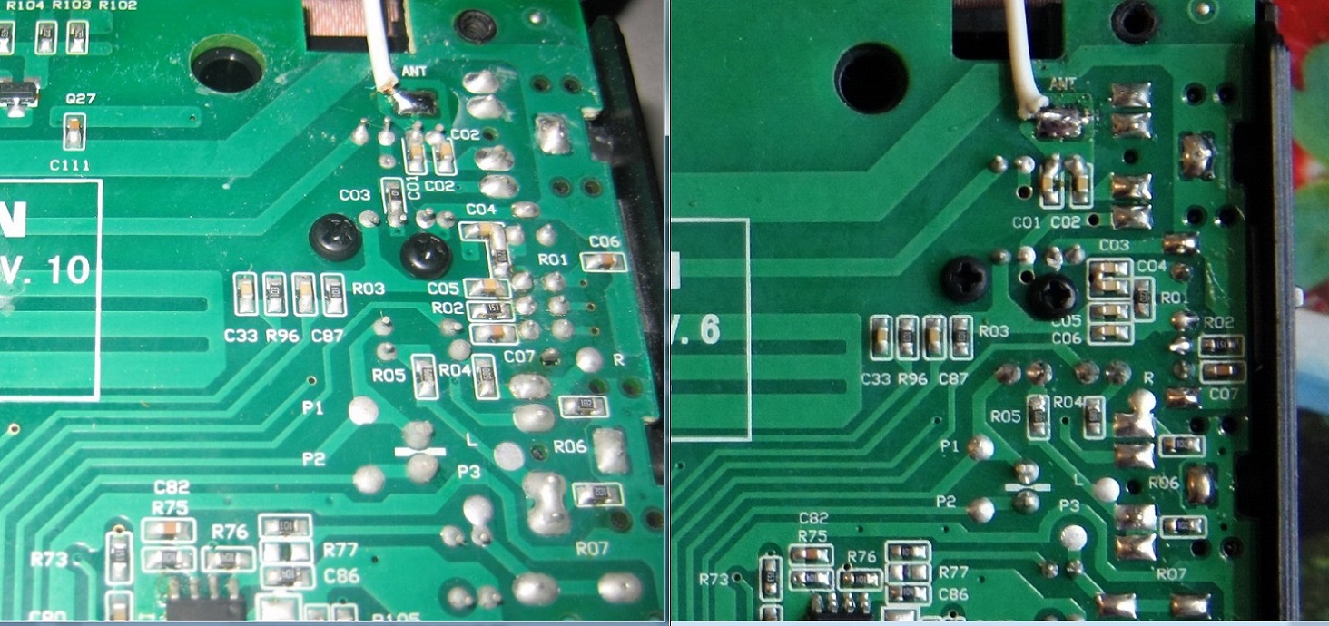

Дата: 16 Фев 2015 15:58:20 · Поправил: Мираж (16 Фев 2015 16:27:00) #
Работа на версиями PL-880 действительно продолжается...
Свидетельством тому вот эти сравнительные картинки. Слева моя версия (10), справа(6) кажется ats52
Вероятно в моей вообще отсутствует возможность "аттенюатировать" КВ диапазон. (((
И ещё эта странная перемычка вместо С03... Наверное всё таки придётся паяльник включать. Ох, как придётся...
Если сравнить версии то складывается впечатление, что это как платы разных приемников. ))))
А вот прошивки бы сравнить. Вчера добился в своём экземпляре такого режима, что при отсутствии информационного сигнала автоматически включается узкополосный фильтр, а как только появляется SSB приёмник сам переходит в выбранную полосу пропускания. Добивался манипуляцие уровне при нажатии кнопок 9 и 6.

Мираж: Вероятно в моей вообще отсутствует возможность "аттенюатировать" КВ диапазон.- там все есть , но в скрытом АРУ виде. Если аттенюатор в первом положении , то сигнал проходит через ИП без ослабления, во втором он ослабляется шунтированием R01+R02, в третьем к R01 прибавляется С07. На слух вы не слышите ослабления ( работает АРУ, на по индикатору может и заметно). У меня , уже писАл, переделано на другой лад.
И ещё эта странная перемычка вместо С03... - без нее постоянка не полезет в антенное гнездо, а так с этим все нормально. Вспомните схему PL660.

Если сравнить версии то складывается впечатление, что это как платы разных приемников. )))) - АРУ при работе с МА и другая микруха синтезатора, да еще пару микрух у вас добавили , но суть -то осталась.

Дата: 16 Фев 2015 20:08:49 #
ats52
В том то и дело, что и на слух и по индикатору НЕТ НИ КАКИХ ИЗМЕНЕНИЙ. (((( "Доктор" сказал - ПАЯЛНЫК, значит паяльник, но при этом всегда вспоминаю прЫнцЫп майора Пшеничного "Не трогайте технику и она вас не подведет". )))

Дата: 16 Фев 2015 22:41:22 · Поправил: ats52 (16 Фев 2015 22:46:24) #
Мираж: В том то и дело, что и на слух и по индикатору НЕТ НИ КАКИХ ИЗМЕНЕНИЙ. (((( "Доктор" сказал - ПАЯЛНЫК, значит паяльник, но при этом всегда вспоминаю прЫнцЫп майора Пшеничного "Не трогайте технику и она вас не подведет". )))- Ваш майор имел в виду , что мало кто имеет прямые руки в армии и был прав, т.к. там не думают , а исполняют приказы. Вы же в праве решать , что вам нужно, а что не нужно делать и сами себе отдаете приказы.
Я вам могу предложить только идею с фото.
Нижний контакт перемычки R03 , после того , как удалите ее, должен звониться только с R96, далее запаиваете перемычку, кот. я изобразил.

Дата: 16 Фев 2015 22:57:00 #
ats52
должен звониться только с R96, далее запаиваете перемычку, И что мой аттенюатор зафунциклирует ? ))))

Дата: 16 Фев 2015 23:08:55 #
Мираж, позже разрисую то , что должно быть по схеме . По всей видимости придется еще и номиналы поменять у пары деталей, но то , что сигнал пойдет через аттенюатор -это 100%. Для защиты входа ИП при работе с внешней антенной по-любому необходимо ставить защитные диоды, т.ч. точите жало паяльника и закупайте канифоль с припоем.

Дата: 17 Фев 2015 00:26:56 · Поправил: ats52 (17 Фев 2015 00:41:49) #
Вот простая доработка , не требующая ничего резать
Защитные диоды по телескопу имеются , они с обратной стороны, при внешней антенне вход желательно защитить, но это только после модернизации
Напоминаю , что у меня проведены совсем другие доработки. Версии 10 у меня нет, т.ч. , если я что-то не досмотрел по плате -это будет на вашей совести, несмотря на то , что входная часть с аттенюатором очень похожа на Версию 6.
