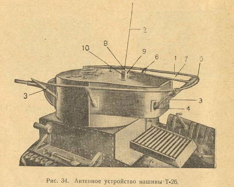

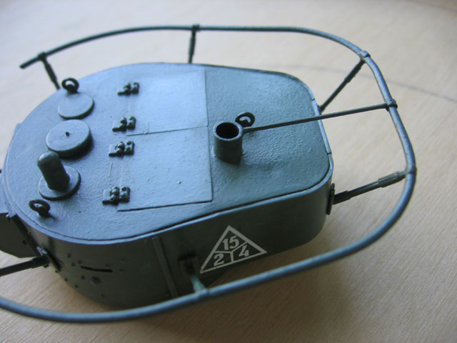

Форум румынских моделистов прояснил ситуацию с поручневой антенной Т-26. Это была не МРА.
Поручень использовался как ёмкостная нагрузка электрической антенны. Запитан был шлеёй посередине. http://www.cartula.ro/forum/uploads/remoteimages/59727-30.jpg Некий прообраз патч-антенны. Теперь можно сконфигурировать её в симуляторе и прикинуть её эффективность по сравнению со штыревой.
С большой долей вероятности можно предположить, что и на Т-35 Поручневая антенна оставалась электрической. Несмотря на то, что к 33-36 году масса бронетехники Вермахта обросли поручневыми рамочными, и просто рамочными антеннами.

Забыл пароль и логин
Наркомат обороны не обращает внимание на детали. Так же нет полного издание с расшифровкой фотографий.
Вы сами не знали, где происходит запитка поручня и каким способом. В Т-35 она исполнена несколько иным способом. Но это уже нюансы. Качество наших музейных сканов с румынскими можете сравнить. http://www.cartula.ro/forum/uploads/remoteimages/59727-29.jpg
Был бы благодарен uve, еслиб он нацепил русский поручень на хотябы Т-4.

Пункт 5-й "Антенное устройство" ,приведённый выше,чётко излагает,что поручень является неким противовесом на изоляторе. Можете его называть нагрузкой. Но это вторая часть антенны,которая имеет определённые и не изменяемые свои параметры. С точки зрения антенного строительства это очень верный ход. Чтобы не навешивали на танк,в каком бы болоте он не увяз,но электрические параметры антенны останутся прежними.

Возбудили вы меня) Вот,любуйтесь,до чего довели
При мощности 10 Ватт на 3.625 слышат на 57 в Тихвине и Тульской области.
При включении двигателя становится шумновато на рамку,а вот на штырь такого нету. На штырь,кстати,слышат практически также.
Ну не танк)..
=)) супер. Чем не танк? Используете только на стоянке? Со штырём какой длины сравнивали?

Здесь все достаточно условно: можете считать поручень противовесом, а корпус танка антенной, или наоборот - противовесом является корпус танка, а антенной является поручень и железяка, идущая сквозь изолятор к выходу передатчика. Но излучает, конечно, больше сам корпус танка.
По большому счету, поручень (как и штырь) - служит для возбуждения корпуса танка.
Proffessor
Offline3.7
с янв 2012
Николаев
Сообщений: 2067
Дата: 05 Июл 2013 21:51:28 · Поправил: Proffessor (05 Июл 2013 21:52:23) #
fil
Тут просто более интересна сама конструкторская задумка.
Вообще-то эффект возбуждения корпуса используется в авиации и ракетостроении и только в случаях,если размеры корпуса ЛА соизмеримы с длиной волны и возбуждение как правило делается короткими щелями или шлейфами, но не электрическими емкостными вибраторами. К тому же на 4MHz длина корпуса танка намного меньше длины волны.
