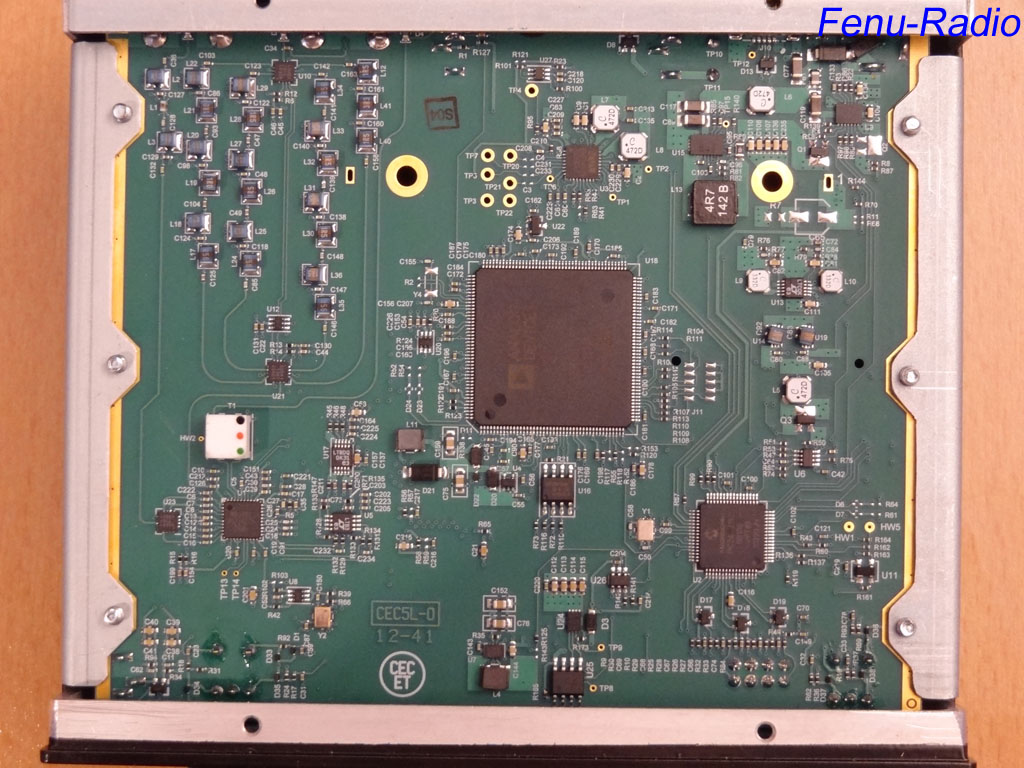

Посмотрел фото нутра. в принципе, можно вынуть все из железа и вставить в какой нить корпус из под дегена, санжина.
Еще бы глянуть структурку хотяб. Судя по всему, в радио ВЧ понижается до НЧ на дискретных элементах, т.е. все как в классических СДРах (не DDC). А потому хотелось бы увидеть, как обстоит дело с подавлением зеркалок и фантомов от 3,5 гармоник, потому как на плате не видно полосовых фильтров. Ну и общие параметры по динамике. А вобще, чтот уже хочестся купить :).
Не, ошибаюсь я, если вдуматься в смысл:
The receiver architecture is a dual conversion super-heterodyne design with low-IF , I-Q digital sampling, 16 bit DSP with digital audio CODEC
имеем классический гетер с обычной ПЧ, где ПЧ лежит уже в области НЧ, далее АЦП, с него поток на DSP процессор (ADSP-BF512), в котором и формируются IQ как для выдачи на комп (видимо), так и для тут же обработки (демодуляции), с DSP подается на CODEC (WM8960).
Этакий DDC SDR, но сигнал на АЦП не с антенны сразу, а с понижением по гетеродинной классике. Глядя на плату, на смд собраны вроде 3 входных полосовых фильтра - видимо КВ, УКВ1 и УКВ2. А затем через коммутаторы идет на какой то чип (пытаюсь найти какие нить доп фото, чтоб узнать, что за чип) - который судя по всему являет собой некий готовый фронт-енд - на вход антенна, с выхода НЧ, т.е. в нем все и гетеродины и смесители и усилитель ПЧ.
Тогда получается, зеркалок и особенно бич - фантомы от 3,5 гармоник квадратурных смесителей - присущих классическим СДРам здесь нет, но остается вопрос с зеркалкой относительно 1й ПЧ и 2й ПЧ как например в Дегене, кде зеркалка относительно 1й ПЧ в принципе нормально давиться входным ФНЧ фильтром, а вот относительно 2й ПЧ (+- 450кГцх2) лезет бывает через цепи, хотя и не критично. Впрочем, эти проблемы классических гетеров, куда проще, чем у классики СДР на квадратурных смесителях - где вещалки с 9Мгц, скажем, отлично прут на 3Мгц диапазоне, если нет узких ДПФов.
Вобщем, очень и очень интересное радио, думаю параметры по подавлению зерк канала не хуже Санжино-Дегенов, но и не намного круче, но зато куча остальных возможностей - особенно выбор фильтров и демодуляций - и главное, все это можно менять программно.

wise
с читаемым названием чипов
увы, не всех, самый интересный, там как раз не показан, а на забугорном форуме владельцы молчат как рыбы отнекиваясь дебильными шутками.
Интересует тот, что ниже белой детальки с тремя цветными точками
http://www.fenu-radio.ch/CR-1%20(16).jpg

Уважаемые коллеги по хобби, фото искомого чипа:

Причесал текст
По железу вроде всё понятно. Сейчас наколбасим описание...
Итак:
U10 и U21 - это мультиплексор на 4 порта - т.е на 4 диапазонных ДПФ. Что подобное применяется в софтрок енсембл. По средине между катушек идёт 2 провода управления - их хорошо видно. Сигнал на коммутатор и на фильтры идёт с среднего разъёма. ДПФ по входу стоят широкополосные.
С крайнего правого разъёма прямой вход на симметририрующий трансформатор - это белая байда та, что с тремя точками.
С крайнего левого разъёма через фильтр (ПФ или ФВЧ?) идёт на микросхему ещё одного или коммутатора или преампа U23.
ПЧ тракт - это микросхема интегральный обработчик ПЧ тракта MSi002
http://www.mirics.com/Mirics_MSi001_002.pdf
http://mobiledevdesign.com/hardware_...receiver-0227/
http://www.mirics.com/MSi001-MSi002%...ide%20R1p0.pdf
Соответственно принимаемые диапазоны ограничены этим чипом, что видно из описания.
Дальше всё пошло по принципу построения схем СДР.
2 МШУ на операционниках с полосою 24/48/96кГц оцифровки. Т.е. ПЧ с квадратурной обработкой и СДР на DSP.
Схема относительно проста. Основная тема деталек - обвязка DSP и кодека. Организовать питание правильное и чистку от цифрового мусора.
Справа видны схемы питания и преобразователи на LT-шках. Чип USB интерфейса.
Внизу под DSP кажись EEPROM. Сверху кодек стоит. Справа снизу микрочиповский контроллер управления свей этой байдой.
На другой стороне место и контактные площадки под разъём SD-карты. Но походу эта тема загнётся как в своё время с QS1R. Там в первых релизах то же это было предусмортено, потом Фил убрал...
Собственно вся фишка приёмника в его миниатюрности, малой прожорливости и современной DSP-обработке. Управляется этот SDR соответственно без компа.
Прелести приёмника - полная отвязка от компа, обновления прошивки и прочие вкусности, которые можно программно реализовать ПОТЕНЦИАЛЬНО. Будут ли производители это делать - ещё большой вопрос. Думаю авторам в принципе реально написать и алгоритм DRM и прочих цифровых декодеров.
Экран маленький - с одной стороны минус т.к. всё получается ущербно мелким, с другой - это + т.к. портативно. Вероятно, больших вычислительных возможностей в чип не заложено, т.к. панораму и водопад рисовать не надо. Алгоритмы DSP демодуляции аналога "относительно" просты и не прожорливы до ресурсов.

Cooperair
RK6AJE
Спасибо за инфо и обзор. Все понятно теперь что из себя радио представляет. Давно крутились мысли. взять какой нить DSP разобраться с ним немного и прикрутить к софтроку - для автономности от ПК. :)
Это радио по сути эту функцию решает. Вот только интересно как оно с зеркальным каналом справляется, тут вроде бы оба I и Q формируются одним чипом, где стоит ожидать равенства исполнения ОУ после квадратурного, так же в чип встроенного смесителя. Потому дисбаланс наверное минимален и видимо разбаланс мал, а возможно что DSP предоставляет средства для какого либо доп подавления его.
Ессно, присуща проблема приема на 3 и 5 гармошках - тут все решается ДПФами. если их всего 4 - это плохо, только 4 дпфа нужны на НЧ части КВ.
