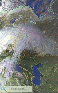

31.03.2013 09.32мск NOAA-15 Москва
Инфракрасный
31.03.2013 12.01мск NOAA-19 Москва
С картой

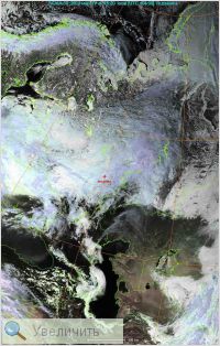

31.03.2013 13.41мск NOAA-19 Москва
С картой
