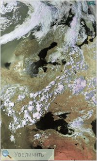

Дата: 05 Июл 2013 20:47:02 · Поправил: marquis (05 Июл 2013 20:49:39) #
05.07.2013 20.20мск NOAA-15 Москва
С картой
Над Западной Европой ясно, хорошо просматриваются крупнейшие столицы: Париж и Лондон.

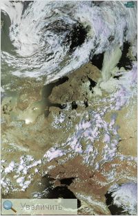

Дата: 07 Июл 2013 19:48:40 · Поправил: marquis (07 Июл 2013 19:52:33) #
07.07.2013 19.04мск NOAA-18 Москва
С картой
В инфракрасном диапазоне сегодня много городов Европы видно, да и инверсионных следов от самолетов тоже
07.07.2013 19.30мск NOAA-15 Москва
С картой
