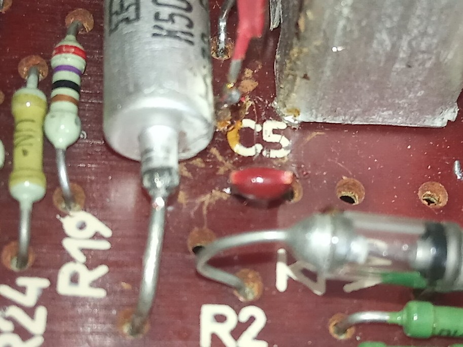

Подскажите, пожалуйста, емкости конденсаторов с5 с15 с19 с27 с32 и с53. Там они тонкоплёночные, без маркировки. Пишут,что из-за них может не работать УКВ. Вещание до сих пор живо.
VPViy
Offline1.7
с сен 2019
Полоцк
Сообщений: 308
Дата: 28 Июн 2023 12:54:28 #
grodenski
Это те о которых в конце 9 страници речь идет ?
Хайо
с дек 2015
Оренбург
Сообщений: 21619
Дата: 28 Июн 2023 13:06:22 · Поправил: Хайо (28 Июн 2023 13:07:15) #
grodenski
были выпуски приёмников, где в ПЧ-контурах 10700 кГц были применены маленькие квадратные конденсаторы. Они работают, пока не повторно паяльником дотронешь. Их лучше бы заменить на серые трубчатые или вообще купить новые К-10-17-б с ТКЕ=0 (NP0).
От завода в контурах 10700
С5 = 51
С15 = 33
С18 = 8,2
С19 = 24
С26 = 8,2
С27 = 24
С31 = 8,2
С32 = 24
С47 = 82
С53 = 51
А в чём выражается проблема?
grodenski
с окт 2019
Гродно
Сообщений: 158
Дата: 28 Июн 2023 13:32:11 #
Хайо
Спасибо! У меня коричневые все. Проблема в низкой громкости и очень слабом приеме УКВ. Блок УКВ живой некопанный.
Хайо
с дек 2015
Оренбург
Сообщений: 21619
Дата: 28 Июн 2023 16:07:11 #
grodenski
для начала меняйте все электролиты.
ВЧ-генератор есть на 10700?
