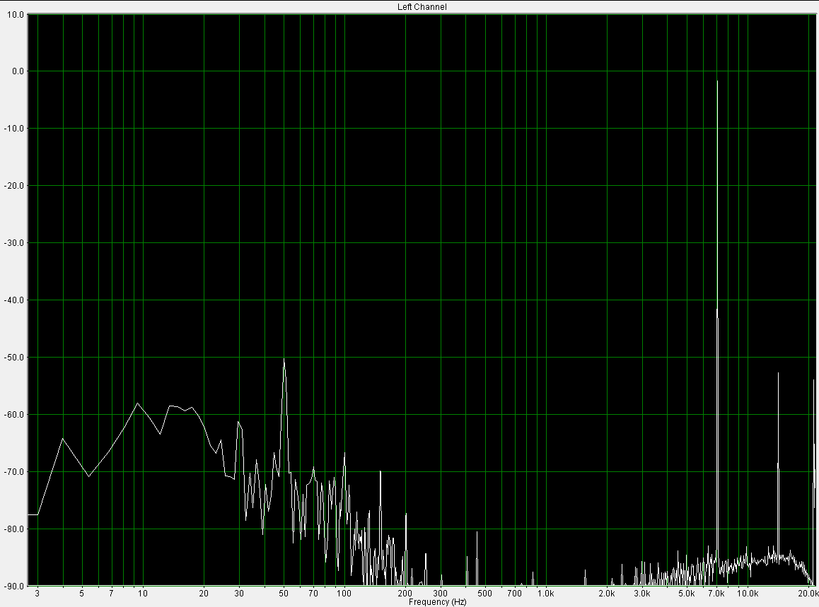

Хайо
1кГц
С13 10n, С14 2,2n
С13 470пф, С14 270пф
7кГц
С13 10n, С14 2,2n
Вообщем, что-то не то с коррекцией. И, похоже A210 это не тоже самое что и к174ун7.

Основной вклад в КИ вносит каскад пред.УНЧ. Сама УН7 (при С13 470пф, С14 270пф, R15 510 Ом) на выходе ~ -65дБ (0,08%), на 10дБ ниже чем с пред УНЧ. Стоял 3102 с Ку 620, подобрал с Ку 730, КИ снизились на 3дБ. Наверное на его место нужно составной транзистор.

Хайо
В итоге вот, оцените звук (громкость выше средней):
Бирюзовый - стандартный апгрейд УНЧ
Жёлтый - VT1 составной Шиклаи (кт3102+3107 + 470кОм база-GND), С13 470пф, С14 270пф.
2-я гармошка -55дБ, остальные ниже -70дБ
Хайо
с дек 2015
Оренбург
Сообщений: 21627
Дата: 29 Ноя 2020 09:48:54 #
составным транзистором Вы меняете свойсва на выходе предусилителя и меняется АЧХ, это надо учесть при сравнении гармоник.
В принципе всё что по гармоническим искажениям нажн -50дБ в векторной сумме наш слух уже не может распознавать.
Немного другая обстановка имеется с интермодуляцией. При отсутствии средних частот в спектре наш слух остаётся чувствительным к низким и высоким частотам. Если подавать на усилитель к примеру 7 и 8 кГц, то по IM2 получаем хорошо слышимо 1 кГц и кому повезло и 15 кГц слышит. Это самое вреднее искажение и вызывает мрачность в тембр.
Тоже не приятно, но менее губительно, это IM3. при подаче 7 и 8 кГц получаем на 5,6,9,10 кГц ложные палки. Они "обогащают" спектр , кому то это даже нравится (ламповые).
Поэтому Ваши результаты как таковы оба хорошие, но оценку надо выставить через интермодуляцию.
Несовсем понятен влияние коррекции у 174УН7 на искажения. Это уже отдельное исследование.
