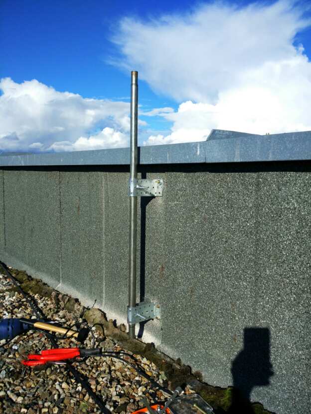

Дата: 18 Мар 2018 13:39:54 #
Какую пятку лучше изготовить под мачту, сама мачта 4 метра, антенна кушкрафт коллинеар на 2ку, думаю без растяжек, пока приходит в голову вариант надевать мачту на штырь а его приварить к диску от колеса и араматура крестом чтоб не перевернуло, либо в коробку залить раствора и туда этот штырь...Кто как делал?Без порчи кровли...

Понятно, что чем больше и тяжелее будет площадь основания, тем лучше.
Без растяжек-зря, вы недооценивайте ветер. Он на крыше кирпичи с места может сдвинуть.

Я ставил даймонд х50 на крышу 5 этажа.
Мачту собрал из нескольких колен торговой палатки, высоту набрал 6 метров. Крепил к поперечной стенки высотой 1 метр двумя кранштейнами из универсальных пластин, сам выгнул какие надо. Оттяжки 3 штуки сделал из троса 3 мм.
Третий год стоит.

логартоз
Offline1.4
с июн 2007
Вязьма
Сообщений: 130
Дата: 18 Мар 2018 18:22:20 · Поправил: логартоз (18 Мар 2018 18:23:21) #
Diversant
у меня мачта не на краю дома, это расположение по центру дома, прям поперек такая стена идёт.
вот так сначало было, а потом выше поднял и оттяжки растянул

логартоз
тогда просто отлично, ветром не болтает сильно без растяжек?Покрытие щебень чтоль?

Сообщений: 130
Дата: 18 Мар 2018 22:54:53 #
Diversant
да покрытие щебень, ветра афигеть какие пережила, сам наблюдал со двора как антенна вибрировала),
даже боялся что мало оттяжек всего 3. Когда оттягивал не смог придумать куда крепить 4 троса по 90гр каждый от другово,
а 3 троса отлично попали в места крепления. длинны оттяжек примерно по 12 метров.
