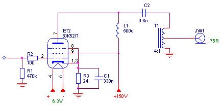

Это для каких пардон, диапазонов? И с какого потолка вы взяли эту оптимальную длину? Я так понял вы С-метром мне предлагаете мерить "ёмкость" невесть какого проводника в сферическом вакууме длиной 1метр, и на базе показаний Ц-метра делать некие выводы о реактивности его в качестве антенны, работающей на апериодический УВЧ??? =)))
Еще раз повторяю, с практического потолка в диапазоне до 30MHz. Если Вы никогда не занимались разработкой антенн (или хотя бы изготовлением и настройкой), то Вам и Георг Ом не поможет разобраться, пока сами не возьметесь за что-нибудь конкретно. Статическая емкость штыря (сферический вакуум - это у Вас в голове...) равна емкости на ВЧ на тех частотах, где длина штыря много меньше длины волны. Хоть ФАП, хоть штырь, реактивное сопротивление штыря или катушки не зависит от того апериодический это усилитель или нет
Ток анода определяется напряжением на аноде и на сетках, и никоим образом не зависит от сопротивления нагрузки по переменному току. Если в аноде стоит первичная обмотка транса, сопротивление постоянному току анодной цепи стремится к нулю. У любого трансформатора сопротивление обмотки постоянному току стремится в идеале к нулю, читайте школьные учебники.
Устранение возбуждения последовательным резистором достаточно распространенный способ, в данном случае совсем не вреден, потому что входное сопротивление очень велико. Компенсация ПОС или метод нейтрализации срабатывает только в узкой полосе и для широкополосных каскадов не катит. Еще раз - читайте учебники.

может просто шунтировать транс резистором нужного номинала?
Да, понижение сопротивления анодной нагрузки, конечно, тоже метод борьбы с возбудом, номинал резистора скорее всего надо брать равным номинальной анодной нагрузке, но тогда, к сожалению, усиление по напряжению упадет вдвое. Но предсказать на этапе редварительных расчетов, насколько будет устойчивым усилитель, нельзя, и поэтому решение об установке дополнительных элементов надо принимать по факту при отработке схемы в реальном железе (на макете).

Пора подвести некоторые итоги.
Смакетировал одноламповый усил с высоким входным сопротивлением, с общим катодом, на широкополосном пентоде 6Ж52П (крутизна 55mA/V).
Коэффициент усиления при подаче входного сигнала через эквивалент штыря 12pF - никакой, около 0dB, хотя расчетное значение 12dB. Коэффициент шума не измерял ввиду отсутствия экранированной камеры. Несмотря на приличный анодный ток 40mA, параметры по интермодуляции весьма посредственны: при подаче двухтонового испытательного сигнала 21MHz и 30MHz - OIP2=+40dBm, OIP3=+35dBm. При использовании в АА получим интермодуляционную кашу. Единственный путь усовершенствования - делать на транзисторах. Отрицательный результат - тоже полезен для понимания.
Это из-за высокой входной емкости ?

Почему получился низкий коэффициент усиления, скорее крутизна лампы ниже нормы. Изначально только включил, ток анода был 20mA, потом в течение дня медленно повысился до 40mA.
А насчет применения ламп - это я просто занялся, чтобы понять возможности ламп в широкополосных усилителях. Хотя не все возможности исчерпаны. Для повышения линейности перспективно наверное применять каскады с ОА (катодный повторитель) и ОС, у них есть внутренняя ООС.
