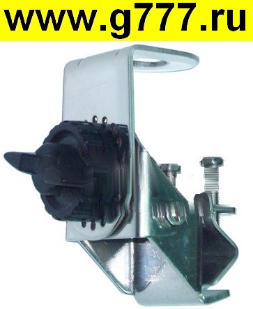

Всем доброго времени суток! Хотел бы узнать - можно ли сабж посадить на кронштейн или на врезку, естественно с хорошей гальванической землей? И как изменится настройка антенны в таких условиях? На данный момент КСВ 1,3 на 27,200Мгц в центре крыши на автомобиле (на магните). Просто надоело каждый раз беспокоится за утерю антенны в условиях природы.
Заранее всем спасибо!
Electrician
с мая 2010
Сообщений: 433
Дата: 05 Фев 2012 00:37:07 #
Да, конечно можно.
http://www.g777.ru/pic/foto/fp/f22801_23200/23023.jpg
http://micronika.ru/docs/contactors/uhf_b7.gif
Настройку конечно придётся поправить, но думаю не сильно.

1.Кабель у автомобильной антенны не работает как противовес ( и не должен).
2.Диаграмму направленности формирует кузов автомобиля, являющийся противовесом для антенны не зависимо от того на магните она стоит или на кронштейне. На кронштейне хуже ибо диаграмма направленности тогда будет не равномерной, а смещенной в сторону большего количества массы под антенной.
3. Длина кабеля у этой антенны не критична так как кабель припаян не к концу катушки а к отводу, т.е. активное сопротивление антенны равно волновому сопротивлению кабеля и выходному радиостанции, т.е. 50 ом.
4. Антенна на магните (видимо из-за малой емкости связи с кузовом авто) не позволяет подключать к антенне усилитель более 50 ватт (может быть самовозбуд усилителя).
1 Да, если кабель везде проходит вблизи металла кузова.
2 Диаграмму направленности формирует не только кузов авто, но и сам излучатель. Неравномерность ДН зависит не от наличия магнитного основания или врезки, а от места установки антенны на кузове авто.
3 Дело не в наличии подключения к отводу,а в равенстве входного импеданса антенны и кабеля питания, независимо от способа запитки.
4 Этот пункт противоречит пред идущему, если полное согласование имеет место, то утверждение о самовозбуде из-за малой ёмкости связи нелогично.
