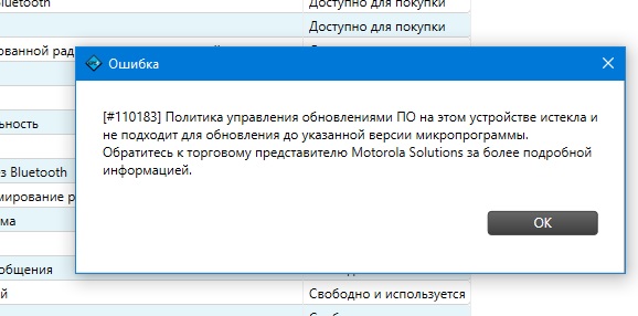

Сообщений: 1083
Дата: 03 Окт 2022 01:25:06 #
Я так понимаю, обновить станцию dp4601e у меня не получится? Нужна лицензия????
WolAN
Offline3.7
с июн 2019
РОССИЯ
Сообщений: 774
Дата: 03 Окт 2022 09:03:38 #
momotych
Нужна.
Статус лицензий можно посмотреть в пункте конфигурация.
bazarik
с мая 2021
Фергана
Сообщений: 64
Дата: 05 Окт 2022 14:48:02 #
Да нужна SUM лицензия, только так """способ"""" установки тут вроде гдето был на форуме
