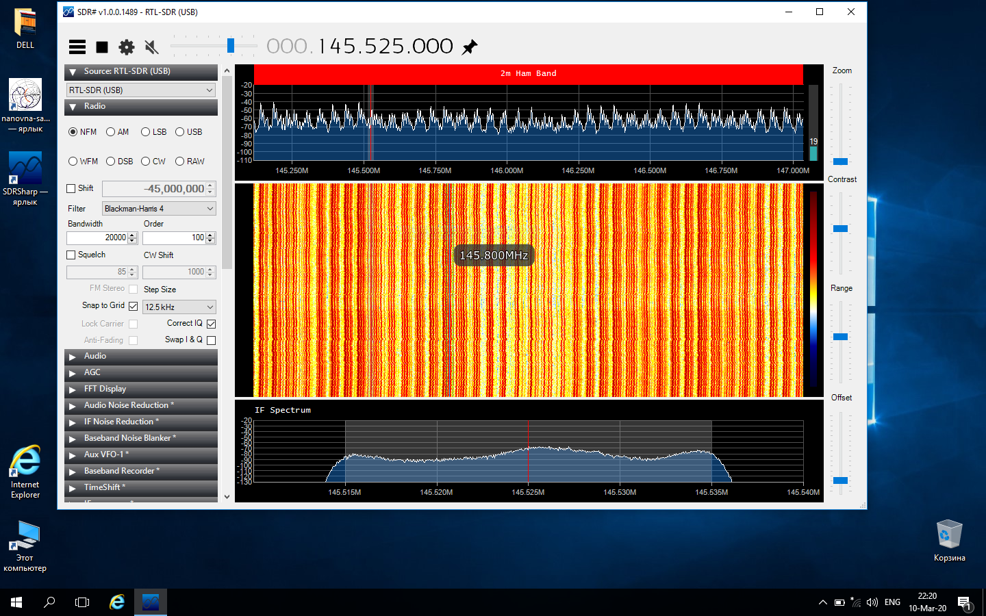

Здравствуйте, подскажите от каких факторов может уменьшиться расстояние приема и передачи на аналоговом канале рации dp2400e версия 2.1, прошитая CPS2.0, установленная мощность высокая приема и передачи, пользователь отзывается что на 2км по прямой не работает прием и передача. У других пользователей такой же прошивки не возникает вопросов, все восторге от новых раций.
Возможно рядом находится мощный источник помех.
Сам недавно обнаружил в километре от дома источник помех, написал заявление в ГИЭ, приехали вычислили импульсный блок питания питающий подсветку здания. Под зданием уровень помехи на портативку -80дБм! Сплошная завеса закрывает весь VHF
скрин помехи
