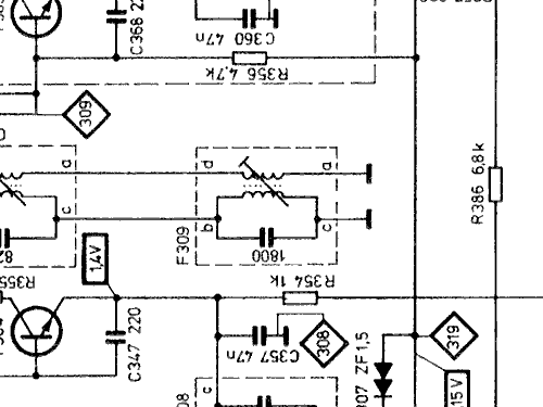

По случаю стал обладателем приемника Golf Europa 103 фирмы Schaub-Lorenz 1970 года выпуска. В режиме FM прием отличный, в режиме АМ - никакой. Прошу помощи у сообщества: может быть у кого-то есть схема на сей аппарат. Мои недельные поиски в интеренете ни к чему не привели...

А что же тогда я вижу вверху справа от большой фотографии?
Например вот это: http://www.radiomuseum.org/images/schematic/itt_schaub_lorenz/golf_europa_103_49033.png

Ага, схемы для полного просмотра доступны только зарегистрированным на сайте. Попробуйте зарегистрироваться.

Зарегистрировался, но схемы все-равно не дают. Попробуйте! ...может быть Вам повезет.

Причина неработоспособности приемника в АМ-режиме установлена: отсутствие эл. контакта в блоке переключателей диапазонов (типа наших П2К), и, как следствие, невозбуд гетеродина. После интенсивного промывания внутренностей переключателей изопропиловым спиртом при помощи одноразового шприца, все заработало.
