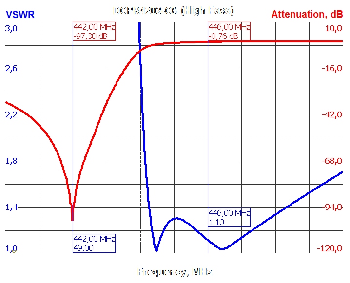

Имеется в наличии шестибаночный полосно-режекторный дуплексер производства харьковской фирмы Радиан модель DCPR4202-С6 настроенный сейчас на частоты около 413 / 423 МГц.
http://radian.co.ua/product.php?RootCatalogID=18&ProductID=191
http://radian.co.ua/features.php?ProductID=191
Согласно его характеристик он может настраиваться в диапазоне 400-470 МГц с разносом от 3 до 15 МГц.
Задача перенастроить его для использования в любительском ретрансляторе с разносом 7,6 МГц, частоты 431,3 / 438,9 приблизительно.
Пока не нашёл нормальных приборов для того, чтобы настройка была наглядной. Но руки чешутся.
Полагаю, что можно его настроить с помощью генератора (радиостанции) и ВЧ-вольтметра на эквиваленте нагрузки.
Однако возник вопрос - если дуплексер полосно-режекторный, какая из трёх банок каждого плеча режекторная? Та, что ближе к разъёмам RX и TX?

Дата: 15 Ноя 2018 21:13:40 · Поправил: tigra (15 Ноя 2018 21:14:34) #
Они ВСЕ три режекторные, для противоположной стороны (половины).
Мобильные (малогабаритные) дуплексеры практически все - режекторные по сути.
А нормальные именно - полоснорежекторные, они на больших "банках" объемных резонаторов строятся.
Так что крутите на стороне Low Pass режекцию для частоты "Hi", а на стороне Hi Pass соответственно крутите её три резонатора для режекции на частоте "Low".

Аналогичная проблема в настройке малогабаритного дуплексера. Из приборов только векторный N1201SA. Можно ли им попробовать настроить режекцию по параметру S11? Подсоединять прибор на входа антенн LOW и HI, на выходе ANT эквивалент 50 Ом.
tigra
Offline4.8
с ноя 2004
Tashkent
Сообщений: 2581
Дата: 15 Апр 2019 14:59:39 · Поправил: tigra (15 Апр 2019 15:02:36) #
Малогабаритный (режекторный) - нет, не получится!
Был-бы полосовой - другое дело!
Где-то проскакивала методика настройки таких фильтров/дуплексеров с помощью измерителя мощности (проходной измеритель КСВ и мощности) на выходе фильтра и мощного передатчика с аттенюатором по входу дуплексера (можно вместо аттенюатора бухту кабеля использовать).
Давать сигнал с передатчика через аттенюатор и регистрировать измерителем на выходе фильтра минимальное значение уровня, подкручивая, добиваясь минимального значения.
Лучше если передатчик использовать с несколькими уровнями мощности, начинать с малого и при необходимости поднимать.
Аналогично настраивается и приемная сторона, но передатчик должен быть на эту частоту установлен.
Порт неиспользуемой половины обязательно заглушить терминатором в 50 Ом.

Специально сейчас попробовал на дуплексере от Sinclair (малогабаритный, по три "банки" на сторону) - хрен там что видно, что по КСВ, что по ретурнлосс в S11! Только первая от антенного входа банка хорошо видна при перестройке.
Только дуплексер расстроил...
Переключил прибор в S21 и настроил все "взад"! За три минуты. Дольше гайки затягивал...
