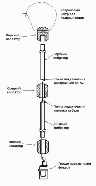

Лучше бы конечно построить коллинеарную, если требуется круговая диаграмма направленности. Из приведенных вами антенн - первая имеет самый низкий КПД, а вторая - сложновата в изготовлении, и эффективность мне лично тоже сомнительна. Поэтому предлагаю вертикальный полуволновый диполь, в котором нижняя половина вибратора используется заодно и в качестве согласовки. Вот пара вариантов исполнения этой антенны:
На диэлектрической мачте:
И подвесная конструкция, к-рую можно установить к примеру на дерево:

xman ну... первая антеннка имеет такой-же КПД как и приведенная Вами. =)

У вертикального диполя ксв и должен быть 1.5 ибо у него входное сопр около 75ом.
