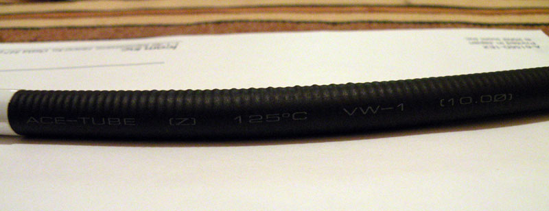

Вы бы вскрыли её, а то под пластиком могут твориться чудеса:)

Хммм.... похоже на Вай-Фай... ставил очень похожую... вот только не помню на счет крепления.... =( вроде похоже...

14741474 Похожа? 8 Дб и 10 Дб

Скорее всего антена на 2.4 ГГц, вскрытие однозначно покажет диапазон и характеристики, только аккуратно это делайте, обычно все заклеено хорошо.

Первая обычная WLAN колинеарка, клоны и TEW и Dlink например ANT24-0800 ANT70-080x двухдиап. и пр.

Причём с виду антенна сделана хорошо, не колхозно. Видел такие-же антенны где внутри был ужас на подобии как в сообщении foox

Соглашусь сscanner2000, действительно хорошо сделана.

14741474 для Wi-Fi
