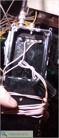

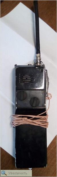

Сегодня на базаре купил у бабульки вот такую рацию
[img] [/img]
Помогите опознать. Что-то похожее, если не изменяет память, видел в детстве в кабине водителя трамвая.
Нет никаких шильдиков, наклеек, а главное, -дисплея. Судя по надписи "Выкл", это отечествееный девайс,
хотя на разьеме антенны написано не по нашему "FLEXANT 205-210 MHZ", но возможно, антенна могла быть привинчена и не родная.
Из нижнего торца торчит ось подстроечного резистора, для чего-то согнутая под 90 градусов
[img] [/img]

Ware
Модератор
Offline6.5
с июн 2003
Сообщений: 9873
Дата: 16 Дек 2017 14:03:40 · Поправил: Ware (16 Дек 2017 14:10:47) #
Ищите на форуме, это скорее всего FM 05-165/K, Венгрия, BRG
Антенна родная.
Здесь и ещё в нескольких темах:
BRG FM 05-200/MH и FM 05-165/K
DR-technology
Offline1.8
с июл 2014
Екатеринбург/пос.Журавлик
Сообщений: 299
Дата: 16 Дек 2017 20:45:25 #
это скорее всего FM 05-165/K, Венгрия, BRG она самая. Обычная кварцованая, в аккумуляторе "таблетки" типа Д-0,уже не помню какие по току.
До сих пор кое-где в строю. Лет 10 назад украинским коллегам отправлял кучу кварцев из приёмников этих станций (50-54 мгц). В передатчиках стоят кварцы на 8,ххх. Все кварцы в панельках, что очень удобно для замены на другие частоты. Перестраиваются тоже отлично, хоть на 145,хоть на 172:в конце 90-х коллега, у которого было их штук двести списанных, в связи с заменой на "граниты П33" делал для братков (обычные мелкие барыги-то рельсы тырили ночью на промплощадках, то лес пилили) из этих станций приёмник для прослушивания местных ГОВД и ГАИ, упраздняя передатчик и оставляя только приёмную часть с соответствующими кварцами. Спрос был в глубинке-колоссальный;)
Главное-корпус! Можно гвозди забивать ;)
