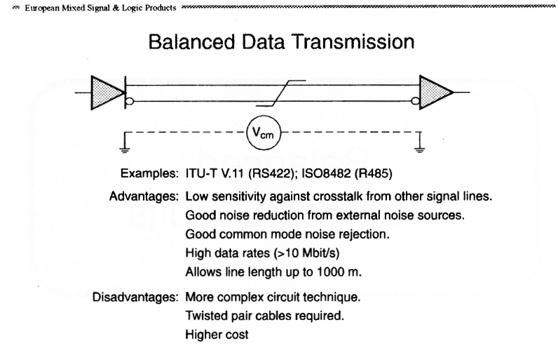

Питер_AM
Offline6.5
с фев 2007
Сообщений: 2161
Дата: 07 Фев 2011 12:22:28 · Поправил: Питер_AM (07 Фев 2011 20:32:11) #
Самое последнее. Двухпроводную линию можно скручивать спиралью. "Transmission line transformer (TLT) should have a twist of one-half turn per foot. (пол оборота через 30 см). Видимо, излучение взаимно компенсируется... Хотя классический Windom с балуном 4:1 в точке питания конечно проще. Просто симметричные линии имеют ряд преимуществ. - утверждение ошибочно.
