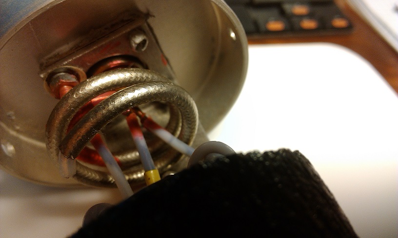

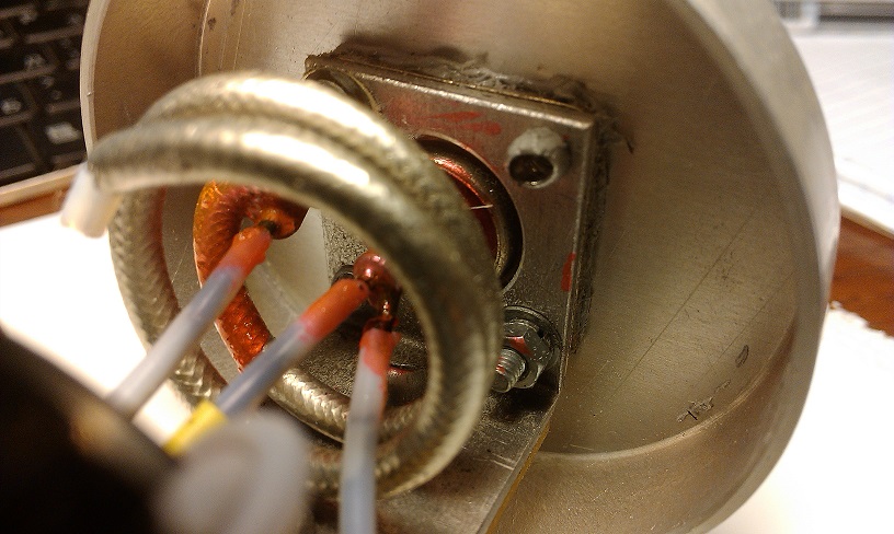

Добрый вечер, Zmej! Спасибо за ответ! Герметик добавит вес и значительно, а это увеличит "жесткость" болтаний. Я хочу поставить гаситель колебаний, как на высоковольтных линиях, а дополнительный вес усложнит ситуацию! Может быть есть пена, которая и не напитается воды и не изменит характеристик транса. В интернете искал, но таких характеристик там не дают! Я вот сейчас подумал, что "РАДИАЛ", в своих многочисленных разработках, где-то использует такую пену. Наверное надо обратиться к ним. С ув.!
Zmej
с дек 2005
Сообщений: 10762
Дата: 20 Янв 2016 22:51:27 #
Напихайте туда кусочков пенопласта, если так критичен вес.

Можно и так. Пока не залили, сделайте еще несколько ракурсов, чтобы понять схему и что там еще за отдельные витки вне феррита, как подключены?

Добрый день, Zmej! Разбирать этот узел я не буду, витки - это конденсатор из коаксиального кабеля. Оплетка на корпус, центральная на центр разъема. Я вот думаю, для крепления транса к несущей, в крышке выхода на проволоку просверлить отверстие-20 мм., (сейчас - 5мм.) и поставить заглушку из стеклотекстолита диаметром-52 мм., толщиной-15 мм. (внутренний диам. крышки-58мм., толщина стенок трубы корпуса-2мм.). Это позволит подвесить транс алюминиевыми хомутами непосредственно к несущей через крепления крышек и легче будет фиксировать герметик с этой стороны. Как твое мнение? С ув.!

Можно такой предлагаемой заглушкой внутри усилить пробки, ничего плохого не вижу, в него же пойдут и винты (или саморезы), которые пробки фиксируют...
А транс состоит из 5 витков скрутки, я правильно посчитал?
По конденсатору из кабеля всё ясно, тоже нормальное решение, когда в наличии есть кабель такого качества.

Делал фото противоположной стороны транса, оно что-то не прошло.
