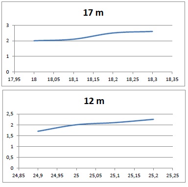

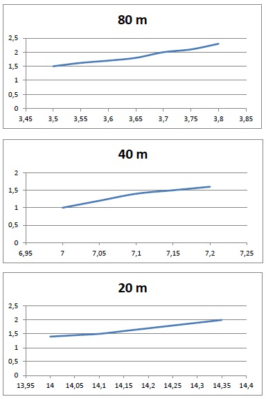

Не дотерпел я до воскресенья, антенну повесил.
Ничего не отрезал, повесил как есть.
Тюнер LDG Z-100plus строит на всех диапазонах КСВ до 1.
Без тюнера результаты следующие (ОХ - частота [МГц], OY - КСВ):

Полметра провода можете смело оттяпать.
ОК. Залезу завтра рубану.
Спасибо!
