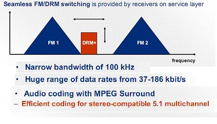

First DRM+ demo in Band I in Paris
08.07.09
DRM+ is being developed by a worldwide consortium
and will be standardised under ITU and ETSI rules in 2009
DRM+ will be an open, freely available international standard.
Первая демонстрация DRM+(demo in band I ) в Париже. DRM технология для радиопередач на частотах до 174 МГц будет публично демонстрироваться в Париже в четверг, 16-ого июля. Сигнал DRM будет передан на УКВ на частоте 64.5 МГц от Турical Pleyel, на Севере Парижа. Стерео и 5.1 Surraund аудио, будет сопровождаться динамическими ярлыками (заставками?) DRM, текстовая информация Journaline, и демонстрации слайдов с графическими изображениями представят аудитории живой прием внутри помещения. Кроме того участники будут иметь возможность испытать 5.1 Surraund звуковую радиопередачу DRM в перемещающемся автомобиле. Цель этой демонстрации состоит в том, чтобы доказать, что система DRM - прекрасное решение для радиостанций, не способных получить новые частоты, т.к. сигнал может мультиплексироваться, даже в местах, где полоса FM полна. Этот тест организовывается Национальным синдикатом Радио Свобода (SNRL) и будет выполнен с помощью Университета Прикладных Наук, Кайзерслаутерна и Fraunhofer IIS, Erlangen. Повестка дня: испытания и представление (на английском языке) на 16-ое июля.
Вот так выглядит спектр станции передающей одновременно сигналы FM и DRM
