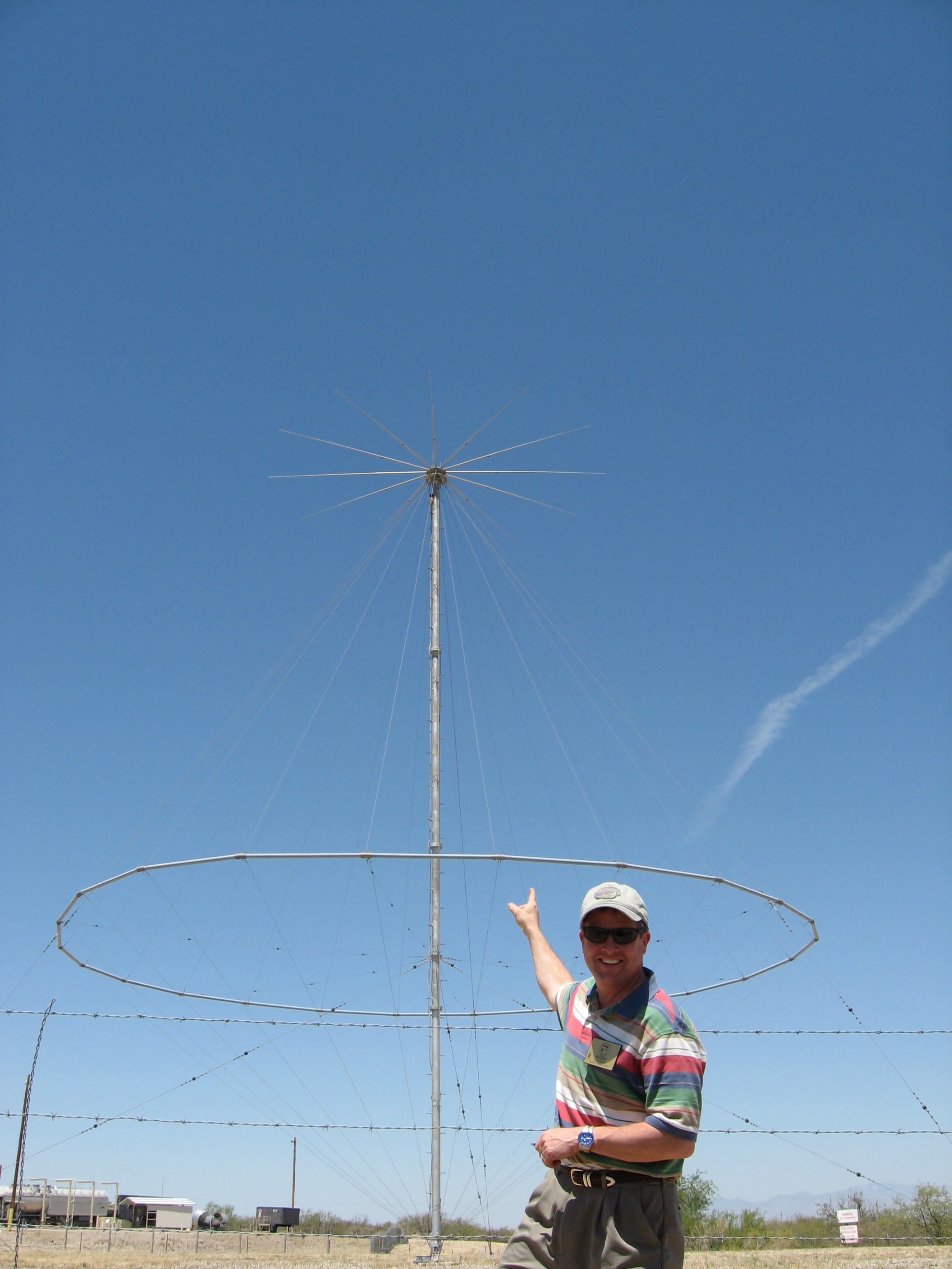

А елочка в верху, скорее всего, немного "удлиняет" антенну.
Наверху, скорее всего, "шляпа" - емкостная нагрузка. Ее назначение - расширить полосу пропускания при одновременном уменьшении размеров излучателя по вертикали.
Фиг знает , на сколько это добавит емкости на концы- добавит ,конечно но чоб только из за этого городить конструкцию? Больно уж широкий центральный обруч и чем он шире - тем меньше добавка в емкости из за диска на конце .
Если это не вторая антенна , то это должно быть грозозащита. Большую напряженность поля ,которая "притягивает" молнию создают острые предметы , но верхушка , где провода близко сходятся - является электрически более тупой , чем одиночный провод дальше от верхушки -соответсвенно если небыло бы зонта молния могла бы ударить не в верхушку , а в тонкую проволку и ее расплавить..
Хотя могут быть правдой все 3 варианта.
Ну вы нафантазировали.
Из-за чего, этого? Добавить емкости - не самоцель. Я написал для чего это делается - расширить полосу антенны и уменьшить размеры в высоту. Надеть "шляпу" - это простой и эффективный способ убить двух зайцев.
Это типовое конструктивное решение для емкостной нагрузки на КВ. На УКВ бывает диск из листа металла, но так как он на КВ имеет большой вес и большое ветровое сопротивление, практически не применяется. Поэтому диск эмулируют группой радиальных проводников, которые в количестве 15..20 штук обеспечивают подобные сплошному диску свойства.

Ну вы нафантазировали. Это типовое конструктивное решение для емкостной нагрузки
это типовое решение ри определенных условиях- например при тоньком вибраторе . В данном случае емкостная добавка будет маленькой из за ширины обруча.
Горизонтальные отводы - тоже типовое решение при грозозащите , а она здесь явно нужна.

это типовое решение ри определенных условиях- например при тоньком вибраторе . В данном случае емкостная добавка будет маленькой.
С чего вы взяли? Земля никуда не делась. Это же обкладка конденсатора - что, думаете, у нее емкости на землю нет? Есть. Даже если есть "обруч".
И прикладывают эту емкость на где хочется (например, где "обруч" или вообще в основании), а в вершине экспоненциального вибратора.
Да? Не видел ни на одном РЦ, хотя посетил их не один десяток, а еще прорву видел на фото.
Дадите фото, где так реализована грозозащита?
Это понятно - оно так и есть. Но в данном случае есть и аргумент против - широкий обручь.
Аргумент против второй антенны - сложность запитки .
Аргументов против грозозащиты - пока не вижу.
Оно конечно, но уж больно здесь ракурс специфический. Из-за этого судить о реальных размерах трудно. Хочу только заметить, что такой "зонтик" я применял на СВ в шунтовой антенне (тоже с широким полотном). Несколько метров высоты выгадал.
А здесь, если приглядется, длина горизонтальных проводов соизмерима с длиной секции мачты. Если вся эта елда имеет высоту порядка 0.16 длины волны на 160 м дипазоне, значит высота порядка 30м. А диаметр зонтика - порядка 4-х м. Т.е. он вполне жизнепригоден.

Видно , что "морковка". Противовесы зарыты в земле, т.к. антенна на оч. низкие КВ, то прибавили емкость сверху. Диско-конусом не пахнет, диск маловат; хотя, антенны одного поля ягоды по принципу.

А не может-ли эта штуковина быть несколько режимная? Ведь можно собственно включить только саму "морковку"(среднее КВ),можно расширить её полосу добавив "зонтик"(нижнее КВ),а можно на верхнее КВ включить и в режиме диско-конуса.

Welcome to the Green Valley Amateur Radio Club Web site
http://gvarc.us/GVARCFrames/Titan/pixs/discone-1.jpg
The near 80 feet tall Discone was built by Collins Radio Company in the early 1960s and installed at its present location becoming operational 15th of July 1963 by the USAF until the site was deactivated in 1982.
Discone antennas are a no gain broadband band antenna. The SWR (standing wave ratio) is typically 2:1 over the full range of 6 MHz to 30 MHz.
