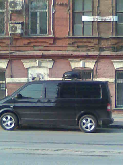

Встречен на дорогах "столицы поволжья" необычный WW с "кастрюлей" на крыше. Помогите опознать.

Так в т.ч. устанавливают кондиционеры.
Нет, это точно не кондиционер, т.к. сзади к этой "кастрюле" подходят два кабеля, подключены через вч разъемы.
Как вы их умудрились разглядеть аж тип разъема, если то, что находится на крыше вэна, с близкого расстояния не видно (крыша высокая, кожух стоит низко над ней), а фоткали вы на сотик с большого расстояния? Просто интересно...

Спутниковое телевидение нтв или триколор, тарелка там с приводом, по одному кабелю питание по другому ПЧ. TracVision или что-то аналогичное.

Подобных авто много у телецентра в Останкино.
Сначала сфотографирвал издали, затем подошел близко, рассмотрел подробно в т.ч и разъёмы (оч. похожи на военку), кабели (двух цветов). Судя по серии номера "втт" точно не ТВ :))) здесь с такими только "слуги народа" рассекают. Тонировка по кругу-точно не ТВ!

Мастер ключей
Как раз таки ТВшники часто тонируются по кругу, чтобы смотреть картинку на мониторах. Более того, на стоянке изнутри закрывают даже стекла тонированных машин (картоном или пластиком).

Судя по http://photofile.ru/users/vil-sar/3685694/?page=1 бибика таки не простая... (местные ТВ машины знаю хорошо).
"Кастрюля" закреплена неподвижно на двух дугах, крепится к крыше.

Мастер ключей
Что прям совсем не оно?
Tracvision R5 на вэне Шевроле:
http://invisat.ru/catalog/tv/primeri/good_1207128699.shtml
И это никак не противоречит блатной серии ГРЗ, так как многие чиновники очень любят роскошные вэны с цирофым ТВ.

Сама "кастрюля" радиопрозрачный пластиковый колпак, а внутри крутится-вертится механизм с небольшим параболическим сегментом, отражающим сигнал в LNB. Электроника управляет двумя моторами и держит в фокусе спутник. Можно ехать и смотреть xxx видео. Такие системы устанавливают на лодки и поезда.

И у этого огрызка параболы хватает усиления для приёма в движении? Большой рефлектор туда не влезет.
Присоединяюсь: " малоавато будет" - что онми там могут в движении лицезреть? Даже преподобный Триколор требует 60 см зеркала и стабильности...

БП630 Присоединяюсь: " малоавато будет" - что онми там могут в движении лицезреть? Даже преподобный Триколор требует 60 см зеркала и стабильности...
Не маловато, а самое оно. Система состоит из множества малых конверторов постоянно отслеживающих позицию спутника и эквивалентна 60см параболе.
Не помню где показывали, но факт.

БП630
Получается, что работает. Яндекс дает десятки русских машин с установленными антеннами Tracvision. Вот куча примеров на сайте оператора. Еще есть на сайтах сторонних инсталляторов. То есть это машины клиентов, которые владельцы заплатили свои кровные. Никакого обмана.
Даже мелькавший тут уже автобус оперативного штаба правительства Москвы этой байдой оборудован.
