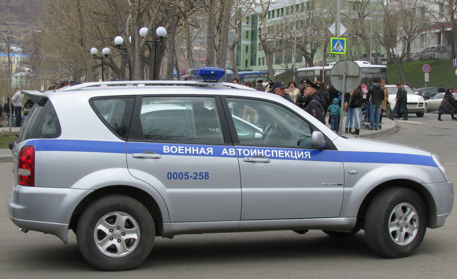

Это ,возможно, не относится к Москве. Но видимо, для целей Военной полиции были массово закуплены радиостанции Волна 201/301 или Motorola GM-360/GP-360. Скорее всего, поставщик один и, я думаю, он всем известен. Эти станции уже отправлены и поступили в регионы.
Это Владивосток.
Эта фотография снята уже у нас на дне ВМФ.
Эта фотография с 9 Мая в этом году.
В авто установлена либо Волна 201, либо Motorola GM-360, точно не разглядел.
Антенна ANLI AW-6 UHF.
Так же довелось недавно заглянуть в ГАЗ Соболь ВАИ. Там так же была установлена Волна 201 либо Motorola GM-360.

Может, кто опознает антенну на восьмерке.
Как уже ответили это Antenex, и скорее всего на Лоу бэнд, но штырь явно короче стандартных 49 дюймов. Видимо вояки обрезали "по месту" что бы в гараже не цеплялась за ворота.

тут похоже придется согласиться с Zet - действительно массовая замена на Motorola 360 UHF (или Волны - кому как угоднее), как-то немного странно в особенности для нас - у нас всё и на 156 МГц работало.
А теперь это:
тут хорошо видно анли aw6uhf
если в живую разгялдывать - видно что антенны уже подрезаны, не упаковочный вариант.
