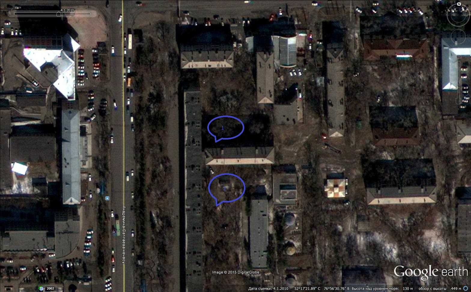

Не хотят помеху устранять, отложили на неделю :( Готовятся к НГ. И отложили на потом.
Я тут походил вокруг дома с Tecsun PL-606... И нашел тихое от помех место.
Там не слышно никаких помех вообще и ДВ прекрасно проходит. Шумы по нулям (15дб по показометру - это минимум). Там же стоит трансформаторная будка - вокруг нее тишина.
Вот подумываю повесить там треугольник на 80м. Правда там рядом оптика и кабельное проходят...
Увы, направление (наклон) в сторону востока. Надо бы на запад - но там помехи :(
Странно это. Обычно возле осветительных проводов полно помех.
un8fr
Offline2.7
с сен 2014
Павлодар [MO82LG]
Сообщений: 705
Дата: 23 Ноя 2015 23:29:01 #
Нет там проводов. Все под землей.

Погулял с PL-606 по окрестностям...
Интересно, в зоне №1 прием на СВ практически отсутствует.
В зоне №2 прекрасный прием и уровень помех очень низок.
Слушал TWR сейчас на 999кГц, по ним ориентировался.
Так же послушал "свободных" в районе 3МГц, на родной штырек - аналогичная ситуация.
Что удивительно и на крыше то же самое наблюдаю! Мои антенны на крыше как раз находятся в зоне №1...
Это что за аномалия такая?
