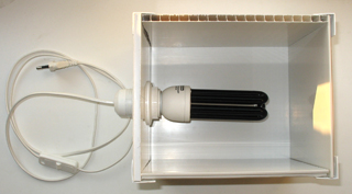

Подходит к завершению моя даааавняя эпопея, сделать себе человеческую УФ засветку фоторезиста:
Кот функционально в техпроцессе не участвует!!!)))

Дата: 13 Апр 2009 08:43:25 · Поправил: Antarius (13 Апр 2009 08:54:23) #
Здорово.
Серьезный подход.
Лампочки от детекторов валют?
Тоже так хотел изначально сделать, но поленился.
Я сделал проще и грубее, зато быстро и дешево :)
Использую листовой фоторезист. Выдержка 10 мин. К "установке" также прилагается таймер в розетку. И потом хочу оклеить фольгой внутри, ну чтобы типа равномернее светило. :)
P.S. Если коту выдать защитные очки, халатик и шапочку - можно сделать из него оператора УФ установки.

Ваше тоже неплохо)) У меня есть такие лампы (Е27) и я ими кой какую мелочь светил, но боюсь косых лучей - подъедать края дорожек может. И равномерности хочется.
Лампы в моем "массиве" из наборов для моддинга компутеров, они с холодным катодом и на две лампы набора идет один преобразователь напряжения. Все это весьма небюджетно, хотя грят лампы эти можно в Москве отдельно покупать, недорого, и инверторы тоже.
Я предложил бы рассказать про таймер, ибо все что видел, имеют кратность 15 минутам.
Это вряд ли - такой лоботряс...)))

Дата: 13 Апр 2009 21:06:11 · Поправил: Antarius (13 Апр 2009 21:12:13) #
Просто таймер, цифровой, в розетку втыкается. И нем самом розетка. Часы, минуты, дни недели (повторять или не повторять). Шаг на минутах - минутный. Брал в чем-то типа эльдорадо, китай конечно, рублей за 300 вроде. Я его уже разобрал раз из любопытства. А есть таймеры с шагом в 15 минут, не знал...
На самом деле ценность его минимальна. Я перед тем как делать первую плату провел тест, напечатал шкалу 1 - 20 минут через минуту. И закрывая каждую минуту новую область проэкспонировал все шкалу.
Проявил - первые две минуты растворились. А с третьей до 20 одинаково четко. Так что допуск по времени гигантский, выбрал 10 мин просто потому, что среднее.
Когда делал плату, заметил эффект, что некоторые дорожки с краю получились несколько ТОНЬШЕ, чем маска. Незначительно, может на 0,1 мм. Но я не понял как такое могло быть, ведь фоторезист позитивный, т.е. твердеет там, где маска прозрачна. Следовательно, если лучи проходят вкось относительно кромки дорожки на маске, то на плате должна получиться дорожка толще. А получилась тоньше. Может конечно хлорное железо съело :)
А вообще для равномерности я хочу сделать обклейку из фольги по аналогии с отражателями в светильниках для подвесных потолков (потолки Армстронг чтоли или как-то так, ну в офисах почти везде такие). Т.е. когда лампочка одна, а смотришь - их как бы несколько из-за отражений в вогнутом зеркале.
Для меня стало проблемой нанести фоторезист на плату. Пробовал просто обезжирить плату бензином, подсушить на воздухе, приклеить, разгладить и работу. Отрывается.
Пришлось следовать инструкции, греть (на газу), на горячую клеить, потом под пресс на несколько часов. И не делать перерыва между проявкой и травлением (а то первый раз было интересно, что получилось, а он подсох и отшелушился).
Правда я сделал всего одну плату, так что опыта нету. Вот как-то так.

Дата: 13 Апр 2009 22:01:05 · Поправил: Burr Master (13 Апр 2009 22:11:29) #
Antarius
Значит уже и такие делают. У меня есть 15 минутный цифровой, там 6 режимов - все, кроме того что надо. И механические все что видел - кратность 15 мин((. Впрочем, как уже было замечено, - время не особо критично, главное спать не ложиться))).
Я юзал баллончиковый, ибо листовой в нашем Сириусе лежит просроченный на год)). Так что поведение листового, тем более НЕГАТИВНОГО - у вас подозреваю именно такой - мне неведомо.
Потолок камеры наверно стоит оклеить, а вот стены дадут косые лучи.. хз
Я безжирю ацетоном. (И промываю от флюса - пятилетняя производственная практика). При этом ветош и растворитель повторно не использовать.
Почитать инет - люди ламинаторы специально покупают, утюгами гладят... В общем процесс с листовым резистом имеет свои "прелести", как вижу. Кроме того, баллонный можно высушивать, не отлетит. И ацетоном смывается. Хотя на листовой все равно переходить нада

Дата: 13 Апр 2009 22:37:38 #
Ну тогда тоже поофтоплю...
чтобы хорошо приклеить фоторезист я делаю вот что:
1. плату зачищаю нулевкой (хорошо зачищаю... вдоль, поперек и по диагонали)
2. протираю этиловым спиртом
3. приклеиваю фоторезист
4. грею бытовым феном и одновременно проглаживаю (с сильным нажимом) ватным тампоном. Температура должна быть высокая (пальцы должно жечь :-). Так необходимо прогладить всю плату.
Вот и весь процес. После такой процедуры его хрен оторвешь (даже если он уже старый и на холодую не клеиться вообще)
