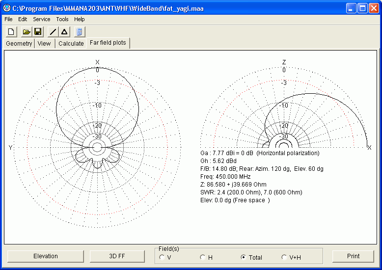

fil
Довёл исследование волнового канала с "толстым" волновым вибратором (а-ля Надененко) до логического конца. Выкладываю результаты.
1. Телевизионная антенна Э.Шпиндлера с "волновым" вибратором:
http://www.radioscanner.ru/uploader/2008/fat_yagi.maa
График КСВ:
Видно, что антенна хорошо _согласована_ для приёма в диапазоне 470-850 МГц (21-68 ТВ каналы).
График усиления:
Усиление нарастает с 470 до 700 МГц (21-50 ТВ каналы), затем падает.
2. "Перетянутая" на 450 и 900 МГц ДМА антенна Э.Шпиндлера
http://www.radioscanner.ru/uploader/2008/fat_yag.maa
На 450 МГц согласование достаточное для передачи (SWR<3), усиление 7.77 dbi.
На 900 МГц согласование отменное (SWR<1.5), усиление 9.77 dbi.
Так что необычная (с широкополосным разрезным вибратором) Яга может работать на удвоенной частоте,
а вот стандартная (с петлевым вибратором) скорее всего будет работать "как кусок железа".
Честно говоря, назвать эту антенну Яго можно только по первичным половым признакам. У нее вынос последнего директора всего на 14 см (порядка четверти средней длины волны). Прирост усиления по сравнению с одиночным вибратором перед рефлектором минимален. Отсюда и широкополосность. Тогда уж при таком рефлекторе проще стэк из 2-х этажей сделать.
Питер_AM
Offline6.5
с фев 2007
Сообщений: 2161
Дата: 23 Дек 2008 07:58:26 · Поправил: Питер_AM (23 Дек 2008 08:01:31) #
fil
Для простоты моделирования и оценки минимального усиления, количество директоров я уменьшил. (Шпиндлер пишет, что оно может быть любым до 22). Размер директоров одинаковый, расстояния между ними начиная с 5-6 директора тоже постоянно. Рефлектор нерезонансный. Кстати, в представленном виде антенна чем-то похожа на "Чернобыль-Дуга". :-D

Питер_AM
Так минимальное усиление и будет определяться активным вибратором перед рефлектором. Интересно посмотреть в диапазоне именно полную антенну.
