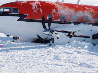

Год назад тоже была катастрофа с Баслером.
http://3.bp.blogspot.com/_4smDxwDIJBU/R2zzj0blJzI/AAAAAAAAAFI/NkGdW8NZKxw/s320/PC190102.JPG

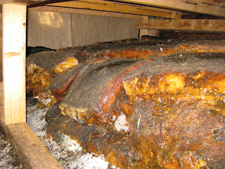

А так было: фото со старой станции Скотта, склад китового жира. Жир использовался для еды и как топливо.
http://4.bp.blogspot.com/_4smDxwDIJBU/STILo-jcvTI/AAAAAAAAAlk/SO1eVkh1QlI/s320/131.JPG
