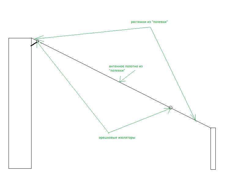

andrew3423
с мар 2007
королев
Сообщений: 52
Дата: 04 Фев 2011 09:26:39 #
Решил кинуть луч с крыши,всвязи с чем вопрос: материал, из которого изготовлена оттяжка для луча, имеет какое-либо значение?
Хочу оттяжки сделать через "орех" из той же полевки, что и антенна.

Дата: 04 Фев 2011 09:39:36 #
andrew3423 у меня оттяжки сделаны из медной проволки 2 мм. толщиной. А после двух изоляторов продолжение к дереву весит полевка и не чего все работает хорошо.
andrew3423
с мар 2007
королев
Сообщений: 52
Дата: 04 Фев 2011 09:54:39 #
наблюдатель, а зачем в вашем случае два изолятора, и как они расположены?
andrew3423
с мар 2007
королев
Сообщений: 52
Дата: 04 Фев 2011 11:17:45 · Поправил: andrew3423 (05 Фев 2011 10:43:16) #
В этом варианте антенны "наклонный луч" будет иметь значение материал, из которого изготовлены оттяжки?
