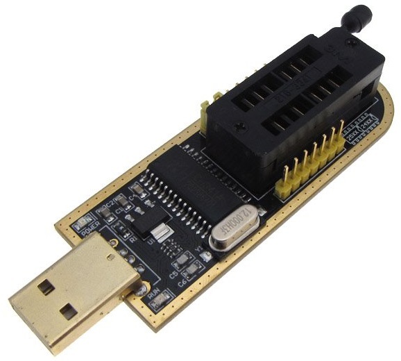

Добрый день уважаемые форумчане. Прошу помощи с прошивкой IC-F210. Ошибка - стандартная, не видит ее. Ее уже шили до меня, т.к. при включении на экране показывается приветствие, явно не стандартное. Что пробовал:
Windows 10 x64, Windows 7 x32. ПО -CF-100 как с буквой S, так и без нее. В софте выбирал Normal speed и high, модели переключал между LMR и PMR. Кабель паял сам (цвета - бз-з-бо-с-бс-о-бк-к) - с обратной стороны COM-мамы, если смотреть на него со стороны пайки, то используется только верхний ряд, второй слева - коричневый, третий - зеленый, пятый - бело-коричневый. У меня вечно путаница с RX и TX на ком-портах, ибо не помню, что TX со стороны девайса в RX на стороне приемника и наоборот, или RX в RX, вечно путаюсь, в общем пробовал и так и эдак. Второй день воюю и безрезультатно. Переходник USB на COM есть в количестве 2 шт. на основе VID_0403 PID_6001 и классический СH341. Ткните носом, где могу ошибаться. Заранее спасибо!

Похоже, я пробовал просто через переходник USB-COM, а нужно чтоб в этом кабеле еще был некий преобразователь уровней. Поправьте меня, если я ошибаюсь.

Nologin007
Зачем такие костыли с ком-портом и преобразователями, если это не совсем уж древняя станция и она шьётся в винде через USB?
Можно конечно и самодельный наваять, зная что нужно делать, или использовать покупной типа таких:
https://avtoshtorm.ru/shop/product/sirus-opc-1122u-s?ysclid=mtmsnza088940011949
https://aliexpress.ru/item/1235569589.html?sku_id=57449442819&spm=a2g2w.productlist.search_results.0.5a4a11e0GGS0US

Nologin007
И да, и нет. Для этой станции нужно USB-uart, или COM-uart. И если память не изменяет должен быть диод между rx и tx.

Дата: 04 Сен 2026 14:18:39 #
Нарыл у себя такой китайский программатор
В нем есть два режима COM и еще один, джампером переключаются.
Зачем такие костыли с ком-портом и преобразователями, если это не совсем уж древняя станция и она шьётся в винде через USB? Это предприятие, заказывать кабель для одноразовой работы нет времени, да и условия не совсем подходящие. Месяц без света город сидит.

Nologin007
Программатор нужен.
Все эти переходники USB-COM крайне плохо работают в подобной связке, я с ними в своё время намучился очень сильно. Штук пять имел и все работали отвратительно, точнее вообще не работали. Только железный COM порт.
В этой статье распиновка разъёма Вашей гарнитуры - https://www.cqham.ru/uniprog2.html
Здесь проверенная схема программатора - https://mods.radioscanner.ru/icom/mod131/
Если путаетесь, промерьте плюс и минус на разъёме радиостанции, от этого и отталкивайтесь.
