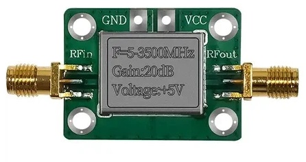

Тогда и не знал где приобрести, а сейчас уже и приобрёл и пользую для своих "Малышариков".
Приобрёл через JOOM. Цена менее 4 баксов.
Quinta
Offline2.4
с мар 2017
Сообщений: 522
Дата: 31 Авг 2026 23:18:22 #
А это хорошая идея? Имхо в наши времена усиление то не проблема, проблема - динамика. Если речь об ATS mini то там же голый высокоомный вход микрухи смотрит в разъем. Туда бы преселектор с согласованием сопротивлений.
Я тут собирал эхо-репитер на баофенге самом дешевом, 888. С двойным спиральным фильтром на входе он за 6 км слышит из глубины комнаты полуваттную PMR рацию, даже не в прямой видимости - на луче 12 этажный дом. И никаких усилителей.
Мираж
Online5.0
с окт 2005
Город-Герой ОДЕССА-МАМА
Сообщений: 1857
Дата: 01 Сен 2026 13:46:25 #
Quinta
Я брал этот усилитель специально для ATS mini. У приёмников вообще отсутствует селекция на входе. Любая мощная помеха размещённая поблизости глушит всё что принимается. Но усилитель своё дело всё равно делает. И помехи и сигналы поднимает. Особенно эффективен на природе вдали от индустриальных помех. Да и в многоквартирном доме когда у нас аварийно отключаю надолго электричество он помогает подслушать радиолюбительские станции даже на родной телескоп. Несколько неудобен что у него что вход и что выход "мамами" оконечен. Прикручиваю к выходу "папа-папа" UMC. Очень низкое напряжение питания. Всего 5 Вольт. Внутри в качестве усилителя микросхема с низкоомным выходом на 50 Ом.

Мираж
Online5.0
с окт 2005
Сообщений: 1857
Дата: 01 Сен 2026 22:20:58 #
Quinta
Да я имею антенну DEGEN . Неплохо помогает. У неё есть небольшая селекция по частоте. Я её несколько модифицировал использую применяя её двух жильный кабель несколько понизил диапазон принимаемых частот вниз по диапазону.
