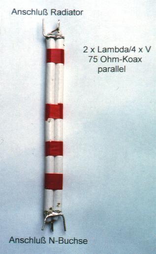

Собираю антенну по этой ссылке http://www.qsl.net/dk7zb/70cm/10.htm и хотел бы узнать про согласующий трансфоратор который крепится на самой антенне состоящий из двух кабелей 75 Ом! Ведь антенна имеет сопротивление 28 Ом а кабель питающий 50 Ом!Каким сопротивлением будет видется сей девайс рацией?
rw3afy
с сен 2005
Сообщений: 49
Дата: 18 Сен 2008 08:29:09 #
28+28 Ом. Чаще задают вопрос, учитывать ли длину вставки между половинками вибратора и отражена ли она в длине вибратора.. НЕТ, не учитывать, дана длина неразрезанного вибратора! Расстояние между половинками делайте 10-20 мм. Чем короче будут защищены и подсоединены оплетка и ЦЖ кабеля, тем лучше, ибо не будет емкости.

artemx71 Ведь антенна имеет сопротивление 28 Ом а кабель питающий 50 Ом!Каким сопротивлением будет видется сей девайс рацией?
Прежде нужно немного пополнить знания в области антенно-фидерных систем. Те два кусочка кабеля 75Ом в параллель - это 1/4 волновый трансформатор сопротивления ~28 Ом в 50 Ом. От точности его выполнения (длины с точным учетом коэфициента укорочения кабеля) будет зависеть, на сколько правильно он согласует ваш фидер 50 Ом с вибратором антенны, который расчитан на 28 Ом.

Вопрос, так для диполя разрезного этот трансформатор применим?

cobak
Если у Вас классический диполь, то нет, так как его сопротивление 70-73 Ома. Можно питать 75-омным кабелем напрямую, или с применением симметрирующего 1:1 трансформатора.

cobak
в составе этой яги у которой в точке запитки 28ОМ - применим и необходим!
для одиночного диполя нет т.к. его сопротивление около 72Ом. и с " натяжкой " подключить можно напрямую.

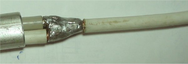

Спасибо за ссылку, но я уже купил алюминиевые трубки Диаметром 10 и квадратный профиль тоже. С трансформатором разобрался - нашел кабель, который нужен. Остался только вопрос по расстояниям. Может откликнется именно тот, кто антенну по ссылке в первом посте делал. Да и еще вопросик, у носимых кенвудов разъем называется mini UHF? А еще какого типа лучше сделать разъем из разводной коробки, в которой будет находится согласующий трансформатор и соединение с вибратором антенны. Я просто собираюсь перевозить антенну в разные места, где нужна будет разная длинна кабеля до трансивера.

на кенвудах портативных разъёмчики обычно не mini UHF а SMA!
А вот здесь вообще лучше этот разъём исключить! кабель снижения подпаять напрямую к трансформатора и место спайки обмотать фальгой, лучше медной и её так же пропаять! Этоместо достаточно критично, темболее на 430 мГц , т.к. может случиться нестрояк и достаточно сильное затекание токов на поверхноть оплётки кабеля!
Информация принята:) вообщем смысл ваш понятен, технические решения и с конструированием экранирования вам будет виднее, но постарайтесь соблюсти, что я вам выше написал!
Я делал это так:
