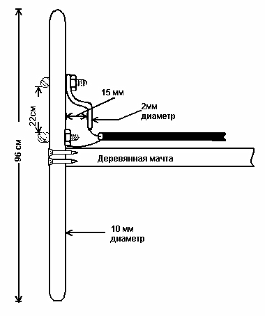

В общем, лучшие результаты пока показала антенна, собранная вот по этому рецепту: http://www.radioscanner.ru/forum/index.php?action=vthread&forum=5&topic=25628&page=0. Если кому интересны мучения чайника, то вот фотка: http://slil.ru/26109743 . Рядом в синей термоусадке полуволновой старый корявый диполь :).

Возможно ли запихать половинки диполя в металлопластиковую (алюминий покрытый пластиком) трубку с припайкой этих половинок к концам трубок? Я вот так сделал, чего-то не особенно прием, хотя антенну вынес на расстояние почти метра от окна на улицу.

XBOCT
Трубки будут плечами диполя? Тогда проще взять одни трубки.

Я вот не знаю, правильно ли я сделал: я сделал плечи диполя из кабеля (оплетка + жила), потом взял металлопластиковую трубку длиной в полволны, в ее центре сделал небольшой пропил, в который налево всунул оплетку, а направо жилу, сам кабель поставил под прямым углом. Потом на концах этой трубки припаял оплетку и жилу соответственно. Работать-то все это работает, но я не вижу значительного улучшения по сравнению со штатной штырьевой антенной в комнате :(

XBOCT
Да нет конечно, именно не правильно! Я же говорю - основа конструкции не должна быть из токопроводящего материала! Иначе диполь перестаёт работать.

Ангстрем, спасибо, что помогаете ламеру :)). Я правильно Вас понял, что в моем случае неверным было делать пропил в трубке, так как плечи диполя должны быть "разорваны"? Правильной ли будет следующая конструкция: 2 дюралевые палки в качестве плечь диполя, между которыми вбит деревянный клин (ну, чтобы они держались нормально), к одной палке припаяна жила, к другой -- оплетка?

XBOCT
Да, такой вариант будет самый правильный, попробуйте именно так и сделать, а расстояние между трубками, насаженными на изолятор (в данном случае деревянный клин), сделать надо около 1 см, приблизительно. И распаять кабель на эти трубки - на одну жилу, на другую оплётку. Попробуйте разместить диполь именно вертикально, так должно быть лучше, так как поляризация на УКВ у служебных и прочих станций вертикальная.

Труба куда Вы засунули диполь, металлопластиковая, а должна быть чисто пластиковая, без металла!
Дерево использовать в качестве изолятора только в крайнем случае, особенно на улице - после дождя оно станет проводящим.

А какой еще подручный изолятор можно использовать для соединения трубок?

XBOCT
http://www.cqham.ru/image2/ant_vhf_20.gif
Для подобной антенны изолятор не нужен.

XBOCT
Кусок пластиковой трубки подходящего диаметра - либо запрессовать трубки внутрь пластикового обрезка, либо надеть на него.

Можно еще проще - берем металлопластиковую трубу ГВС, толстую, прочную, в нужных местах сразаем фольгу и диполь готов! осталось только в центре сразть пластик, зачистив металл и банальными саморезами прикрутить оплетку и жилу.

XBOCT
Для начала - водопроводные металлопластиковые трубы - самое то. Дешево, сердито, красиво. Уже неоднократно обсуждалось. Попробуйте, не пожалеете.
