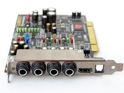

20.08.2008 на E-Bay заказал звуковую карту Infrasonic Quartet для SDR. Весьма положитетельные отзывы о ней читал на ФОРУМЕ по SDR тематике от А.Тарасова UT2FW. 1.09.2008г пришло извещение с почты о том, что посылка с карточкой из США уже пришла. Обошлась эта карточка мне в 157$ (129$ - сама карта и 28$ - доставка на Украину). Оплачивал через платёжную систему PayPal с помощью ЗАРПЛАТНОЙ пластиковой карточки Visa Electron от ПриватБанка (Украина). Вот некоторые характеристики это карточки:
Infrasonic Quartet
Кодек поддерживает форматы вплоть до 24 бит 192 кГц (как на запись, так и на воспроизведение)
Сигнал/(шум+искажения) составляет 100 дБ,
Динамический диапазон - 113/115 дБА.
Неравномерность АЧХ (в диапазоне 40 Гц - 15 кГц), дБ+0.03, -0.28
Уровень шума, дБ (А) -108.8
Динамические диапазон, дБ (А)108.8
Гармонические искажения, % 0.0013
Гармонические искажения + шум, дБ(A)-96.1
Интермодуляционные искажения + шум, % 0.0021
Взаимопроникновение каналов, дБ -106.4
Интермодуляции на 10 кГц, % 0.0022

А вот скрин-шот настройки Infrasonic Quartet для ПРАВИЛЬНОЙ работы с SDR трансивером SDR-1000. Думаю для нашего случая такая настройка лишней не будет, тем более что карта будет работать кооректно и по прямому своему назначению (музыка, фильмы, игры)
http://www.forum.cqham.ru/download.php?id=27626

Сводная сравнительная таблица зв.карт, пригодных под SDR "нужды":
http://www.infra-sonic.com/bbs/data/faq/Quartet_comparision.jpg
Последняя версия драйвера для этой карты ISQUARTET_V1.15
Кстати, если кому-то будет интересно почитать описание звуковой карточки Infrasonic Quartet, то это можно сделать ЗДЕСЬ
