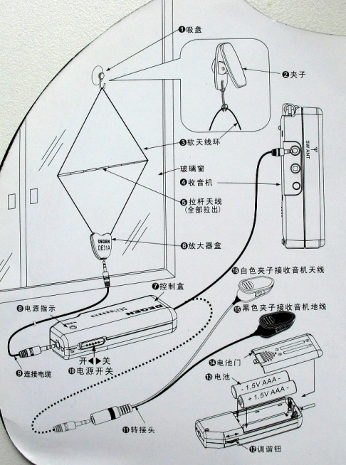

купил сею антенну с приемником DE1121
и сразуже появился вопрос как ее правельно собрать?
из одного комплекта у меня получается три антены, но не одна.
может кто в курсе подскажите.
есть
- рамка из провода которая подвешивается и раздвигается при помощи телескопа.
- есть магнитная антенна с коонектором мама
- есть два крокодилчика на землю и антенну, кон. мама-папа
- есть усилитель tuning с батарейками, кон.мама
- есть провод кон. два папы
и есть в комплекте антена-веревка

userkc
Одна.
Это собственно антенна.
Это подсоединяется к усилитель tuning с батарейками и подносится к приемнику при приеме ДВ и СВ.
Это для приемников, у которых нет входа антенны, а есть просто телескоп.
Это втыкается в усилитель tuning с батарейками и приемник.
Это втыкается в усилитель tuning с батарейками и рамка из провода которая подвешивается и раздвигается при помощи телескопа..
Итого, в сборе выглядит так:
1) рамка
2) длинный провод
3) контроллер ("коробочка")
4) короткий провод
5) приемник
userkc
Offline2.9
с окт 2006
Новосибирск
Сообщений: 296
Дата: 23 Авг 2008 08:33:47 #
спасибо Falcon68
собрал. заработала. ожидал лучгешо. нужно ее на улицу выносить. на окне висит.
магнитым антена впечетляет работает так же как еслибы антену через штекер подсоеденил.
на кв и средних прибавляет, но ждал большего. нужно с другим приемникл поробовать.
т вынести на улицу. в яме живу в окружении 9 этажек. SSB даже сней сейчас не ловиться не один.
на даче приемник Degen ловил SSB замечательно на родной телескоп. просто много.

sebastjan perejra
Offline6.0
с фев 2008
Сообщений: 1555
Дата: 10 Июн 2009 12:55:02 #
1) рамка
2) длинный провод
4) короткий провод
5) приемник
А вот иллюстрация ко всему сказанному. Может еще кому пригодится:
