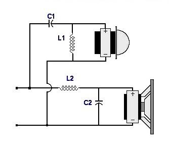

Programmist, renice, у меня цифровой комбик, в народе прозванный "калькулятор с динамиком". Несмотря на кучу вые наворотов, при своих 20ти ваттах и цене 14.000 путинских $ динамик абсолютно тухлый, ниже 80 Гц не тянет, высоких нет, выдаёт дребезжание с шипением, сам из картона без явной пропитки, без резинового подвеса, от начала до конца рупор диффузор весь в гофрах, и при диаметре 8 дюймов имеет магнит меньше, чем у совкового 15 ГДШ. Поэтому тратиться на доработку этого хлама смысла нет, так как я уже понял, что ламповые приятнее на слух, но для качественной лампы надо заготовить 500 дров долларов, надо переселиться в отдельно стоящее здание, т.к. если комбик 20 ватт приведёт к разговору с соседями, то лампа - к разговору с участковым и протоколу. Можно было воткнуть автомобильный динамик какой-нибудь Пионер, и не париться, но меня кроме результата ещё процесс интересует. Я абсолютно не понимаю физических процессов в радиоэлементах, а сейчас благодаря лекциям с ю-тубе стал понимать, что такое порядок фильтра кроссовера и что произойдёт с ГДШ-динамиком 15 ватт если его включить напрямую без хотя бы кондёра в усил мощностью побольше.
Уже одно только включение на весу показало, что двухполосность комбика не делает его хуже. Считывал 4 варианта графика АЧХ микрофоном (обложил мешками с одеждой и одеялами для имитации безэховой комнаты), даже просто 4 варианта аудиозаписи досконально известной мелодии только с конденсатором 4.7 мкФ и без показали улучшение при подключении его к пищалке, естественно, стоковый дин был поменен на 100ГДН. Гитарист никогда не онанирует не репетирует в одиночку. В line-in микшера может быть подано что угодно, драм-машина, басуха (40 Гц), минусовка высокооктавных инструментов (5.000 гц), женское сопрано, - у продвинутых комбарей ещё и микрофон с женским голосом подключить можно, - соответственно когда один-единственный ГДС-динамик будут кормить всей этой кашей, он будет задыхаться от широкой полосы, а если я ещё и ручку гейна наверну О_о Тем более дома никакой музыки у меня нет, всвязи с переездом всё продал, через наушники или динамики монитора смотреть кино тоскливо. Надо платить за съёмное жильё, при тотальной безработице предпочитаю стабильность на старой работе (упомянутые накопления 100 тыр. за год мне пока не светят) А тут внезапно для роли сабвуфера комбик есть! Бетонные панели дома позволяют включать слабенький сабвуфер до 20 Вт (70 Дб = шум улицы днём), вот комбик им и будет, катушку намотаю побольше и переключатель будет менять фильтрацию на НЧ-динамике, вторым буду просто отрубать пищалку.
По формулам 1го порядка со срезом на частоте 500 Гц у меня получилось:
- расчёт фильтра Solen Split (расчёт Butterworth далёк от истины, судя по результатам у других аудиостроителей),
- кондёр на 15ГДШ динамик 28 мкФ,
- катушка на 100ГДН 3.6 мГн,
- при каркасе диаметром внутр. 25 мм, ширине намотки 50 мм, высоте намотки 35 мм надо намотать 420 витков = 70 метров провода ПуВ диам. проводника 1.5 мм в ПВХ изоляции.
Фухх, вот выложил мои дилетантские суждения по улучшению, а вдруг мой расчёт кто-то найдёт в яндексе, как мучительно по крупицам его собирал я сам

radiodelo
Вроде как правильно, но на практике катушка может быть от 1 мГн, а может и потребуется второй порядок. Не знаю, как будет звучать 100 ГДН, там от размера ящика много зависит, поэтому придется подбирать на слух. Да и 15 ГДШ нужно экранировать пластмассовым стаканом.

Приветствую товарищей по партии. Раз меня сюда переместили, то ещё несколько вопросов, может кто-то делал так же и уберёт грабли с моей дороги :) Вопросы происходят от непонимания физических законов (нет, кучу лекций на Ю-Тубе посмотрел, но руками ведь ток не потрогать и глазами не увидеть)
Поскольку в радиомагазине надо было купить 2 катушки медной проволоки по 500 руб = 1000 руб = 2х40 метров провода, решил съэкономить и мотал катушку НЧ фильтра проводом ПуВ, 1.2 мм, в изоляции 2.2 мм, расчёт на этом сайте http://coil32.ru/calc/multi-layer.html с учётом изоляции показал, что очень вероятно, моя катушка указанных размеров даже намотанная внавал (так и вышло, кривизну рук выпрямить не удалось) даёт 3мГн (виток к витку = 5 мГн) Также затарился десятком кондёров, какие смог достать - 4.7 мкФ плёночные кетайские, К73-17 без корпуса (коричневые обсосанные леденцы)
Внимание, вопросы викторины!
1. Вот тут http://www.aie.sp.ru/Calculator_filter.html предлагается посчитать индуктивность и ёмкость кондёра для каждого динамика к фильтрам порядка с 1 по 4й. Это делается, чтобы узнать сопротивление катушки и/или конденсатора на заданной частоте, чтобы ток бежал мимо динамика при паралл. соединении или блокировался возросшим сопротивлением при последовательном.
В чём непонятка: вот здесь http://tel-spb.ru/rea.html , внизу, калькулятор импеданса. Как мне понять, насколько сильно душить динамики? Там можно рассчитать кондёр по требуемому сопротивлению. Предположим, на частоте 1000 Гц, где я хочу сделать раздел динамиков, импеданс катушек динамиков около 15 Ом (на пост. токе омметром 8 Ом). В какое сопротивление должен превратиться кондёр (ВЧ) или катушка (НЧ), чтобы динамик перестал играть "чужие" частоты? Зависимость ослабления в децибелах линейная? Т.е. поставили резистор 150 Ом - получили падение громкости в 10 раз?
100ГДН хорошо себя чувствует с 50 до 2000 Гц, 15ГДШ с 200 до 10.000. Но я со слухом не очень дружу, хочу чтобы звук был не "правдивый", а "правильный". На слух не смогу понять, угадал ли я с ёмкостью конденсатора. Если к 100ГДН прилагалась бумажка, где пологая линия с 50 до 2000, т.е. резать надо на 1000 гц, то на 15ГДШ нашлась какая-то жуткая ксерокопия, на которой график АЧХ весь горбатый без единого ровного места.
2. Вышеприведённая формула расчёта конденсатора по сопротивлению справедлива для какого диэлектрика? Для любого? Т.е. завистимость сопротивления от частоты одна и та же, хоть танталовый, хоть плёночный, хоть советский МБГО? Или поправку внести надо будет? Столько неизвестных, что приходится всё делать на ощупь.
3. Взгляните на схему соединения всего этого безобразия. Нужно ли в фильтре Low-pass (на НЧ динамике который) последовательно с конденсатором С2 ещё и мощный керамический резистор? Допустим, будет воспроизводиться высокая частота. Микрофон начнёт свистеть так, что через конденсатор С2 пойдёт весь ток (его R будет = 1 Ом) и усилитель просто сгорит. Или катушка L2 надёжно блокирует высокие частоты?
4. Где найти во всемирной помойке хоть какую-нибудь инфу о том, на какой ток рассчитан конденсатор? При повышении частоты его сопротивление уменьшается почти до 0 и ток возрастает до неприличных размеров. Одно дело, фильтровать доморощенную конструкцию 20 ватт и совсем другое - какие-нибудь концертные аудиосистемы ватт на пятьсот. Параллельное соединение повышает допустимый ток через конденсаторы? 1 кондёр - 1 ампер, 5 кондёров - 5 ампер?
5. Опять про мою катушку - в ней есть 3 мГн? http://coil32.ru/calc/multi-layer.html При длине провода 82 м, диаметре оправки 5 см, ширине 4.5 см и высоте намотки 5 см провод в изоляции даёт 5мГн по калькулятору. А если из-за жёсткости провода не удалось ровно намотать, на сколько процентов снизится индуктивность? Если воспроизвести песню Toxicity группы System of a Down (она у меня как калибровочная), то в припеве "disorder, disorder" букву "s" при подключённой катушке не слышно.
Если ещё есть какие-то соображения по разделению частот динамиков, приму к сведению :)
Спасибо
Programmist
с ноя 2008
Сообщений: 3826
Дата: 19 Ноя 2015 23:06:02 · Поправил: Programmist (19 Ноя 2015 23:17:38) #
radiodelo
Есть. Берем напрокат "эталонную" колонку, ставим рядом с самодельной и сравниваем звучание. Далее выбрасываем катушку L1 и опять сравниваем, меняем полярность подключения 15 ГДШ, сравниваем. Перебираем все варианты, сравниваем, и так до тех пор, пока самоделка не заиграет лучше. Для достижения желаемого результата, придется поставить еще и ВЧ динамик, для начала просто через конденсатор 4.7 мкФ. Идеально ровную АЧХ в домашних условиях и без приборов все равно не получить, поэтому разговоры о материале диэлектрика в конденсаторах не имеют смысла. Окончательная схема фильтров должна соответствовать основным правилам их построения. Таблица расчетов существует для того, чтобы изначально не делать грубых ошибок.
Надежно блокирует, тем более, когда ее индуктивность >1 мГн, можно хоть 100 мкФ С2 ставить.
