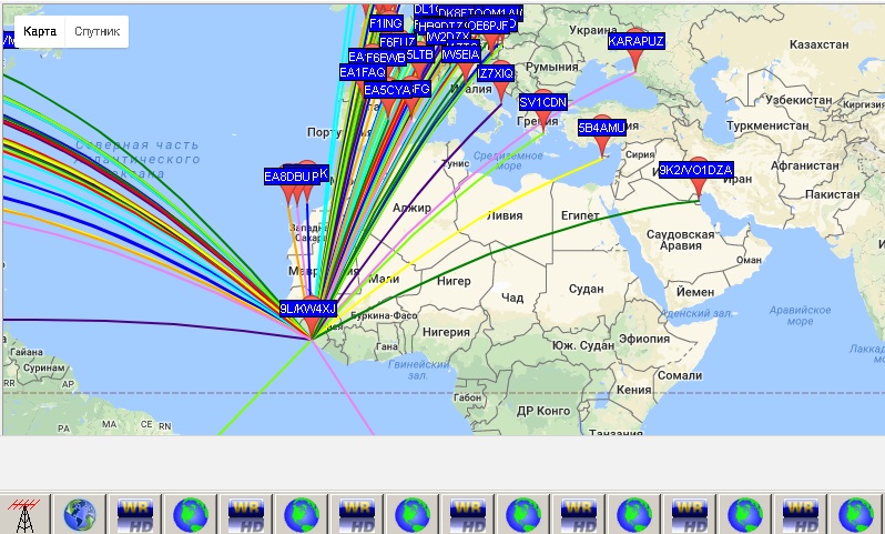

Отмечены включения в WSPR из Сьерра Леоне, позывным 9L/KW4XJ:
Мощность, правда, указана "негуманная" у этого товарища для этой моды - целых 20 Ватт.

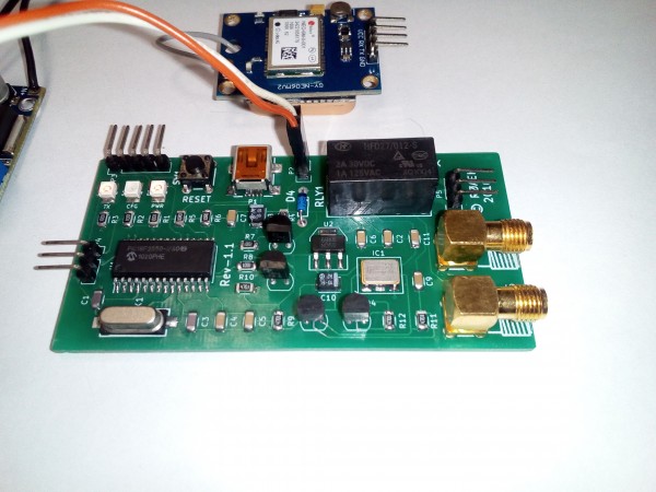

Сегодня закончил сборку и запустил на тест маячек для второго района
После теста и сборки УМ на КВ поедет на постоянное место жительство, вещать будет WSPR на КВ + CW на УКВ

Добавил чуть универсальности в свой WSPR маячек, теперь можем и CW в пределах 3,5...145МГц
Спасибо за подсказку r2gbo, пока тестим, сегодня собрал ум на 100-500мВт...
Все лежит там же - WSPR-Beacon-24DX
