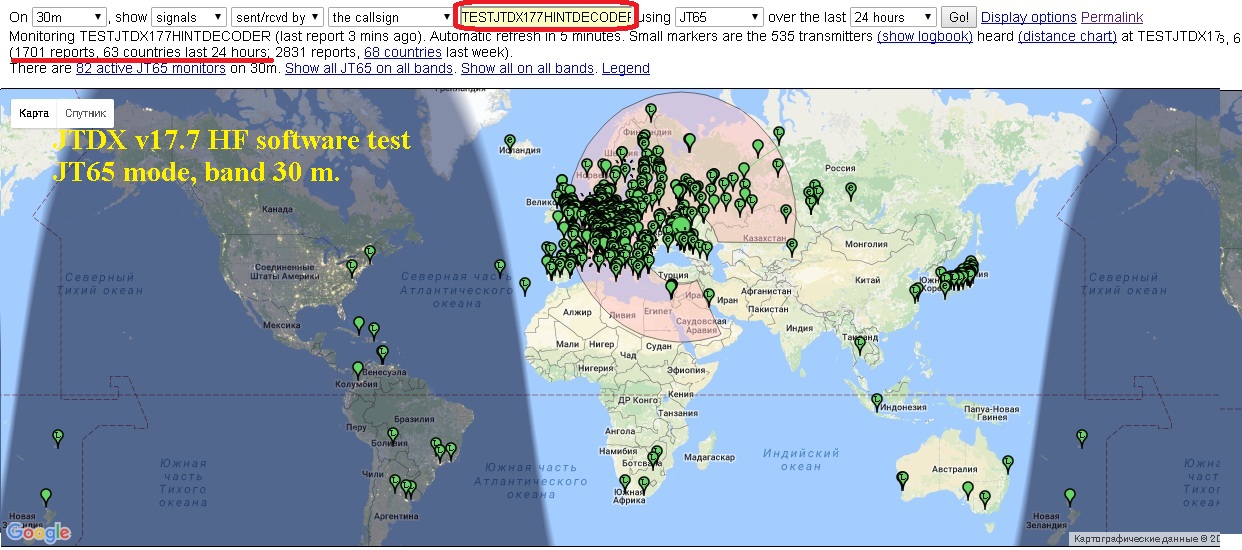

Сейчас запустил продолжение сравнения декодеров. Условия эксперимента прежние - идентичные SDR приёмные тракты (два), декодируется только режим JT65. Сравниваются программы WSJT-X v1.7.0 r7405 и JTDX v17.7 HF software на максимальных настройках декодирования. Диапазон 30 метров, соответственно позывные на pskreporter.info/pskmap -
TESTWSJT170 и TESTJTDX177HINTDECODER. Посмотрим до утра резалт, если гроза не помешает, а то, что-то тучи чёрные клубятся вокруг...

В общем, по тесту программ WSJT-X v1.7.0 r7405 и JTDX v17.7 HF software, декодирование моды JT65 , за более чем пол-суток мониторинга явного различия я так и не увидел. По кол-ву принятых корр-ов небольшое преимущество у JTDX - 1701 против
1589 у WSJT, кол-во стран (63) одинаково. При этом, вычислительных ресурсов, JTDX потребляет больше, и оперативной памяти и ресурса процессоров, что при мульти-бэндовом мониторинге может быть решающим фактором при выборе программы декодера, когда запущено их более десятка копий.
На картах, даже трудно уловить разницу:
