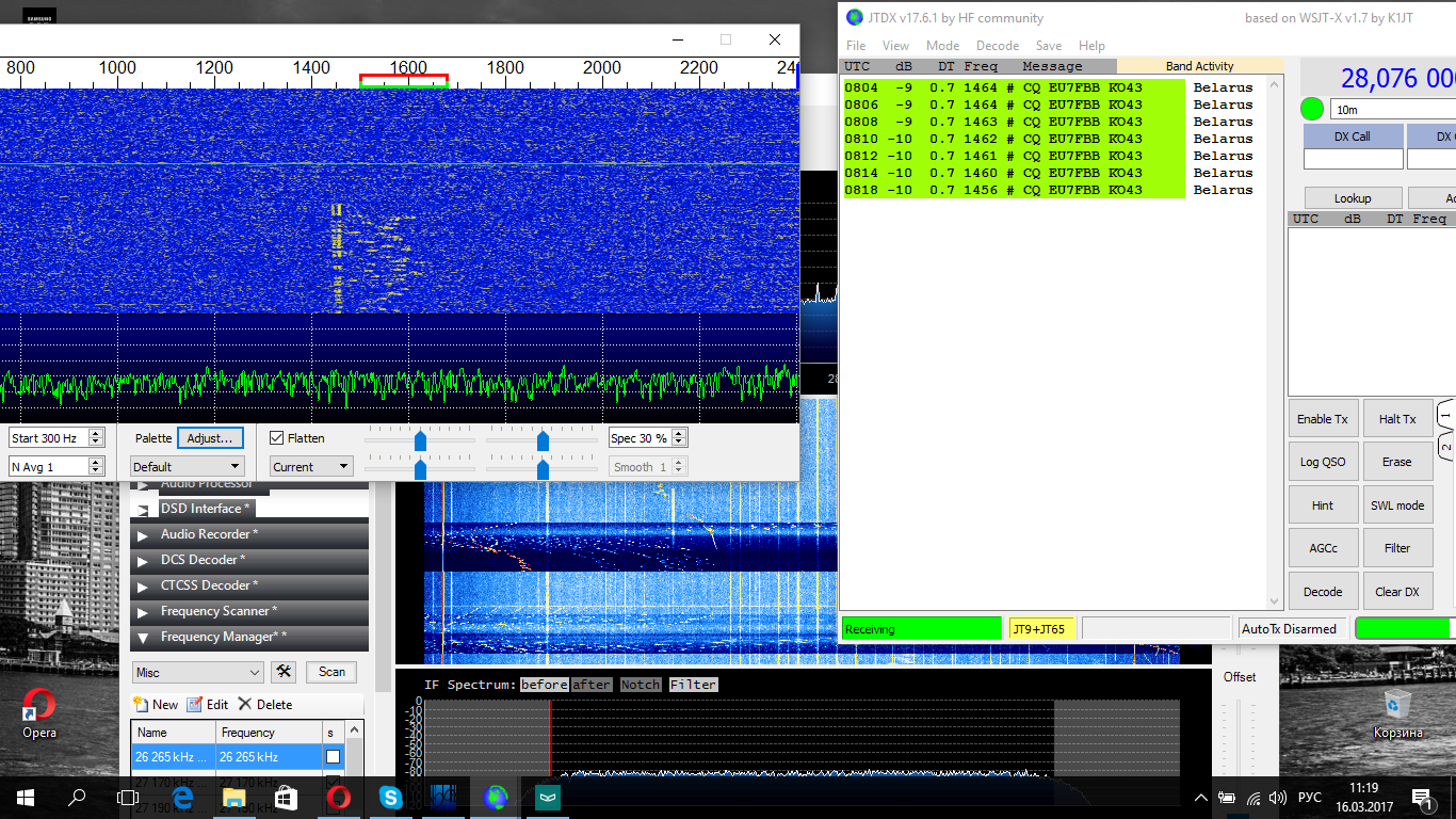

Сегодня красиво идет, пока в городе:

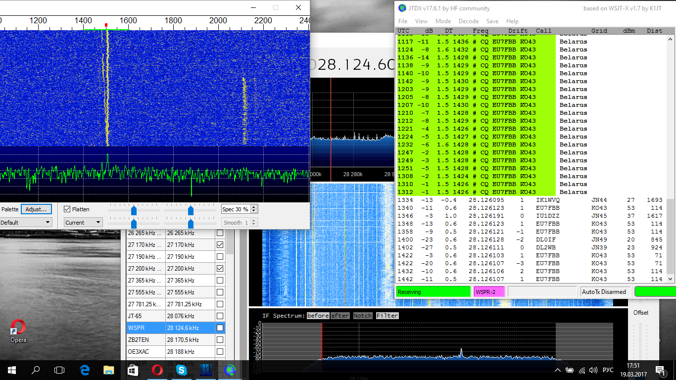

Принял EU7FBB в WSPR два сигнала одновременно, один по прямому пути 141км -3 второй с доплером отраженный -20.
Это от самолетов отражения или от быстро перемещающегося облака Es?

Дата: 19 Мар 2017 17:50:44 · Поправил: Zmej (19 Мар 2017 18:00:54) #
ew2abc
Скорее всего самолеты. Для бек-скеттера с ионосферы нужна большая мощность.
Вот 200 Ватт - это самолетом отразится уже в самый раз, хотя уже извращение для WSPR!

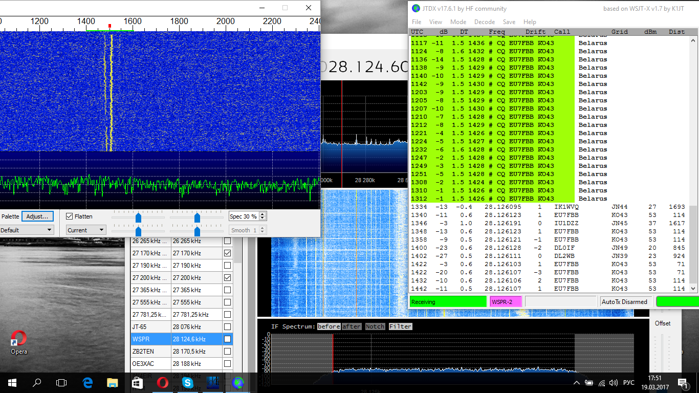

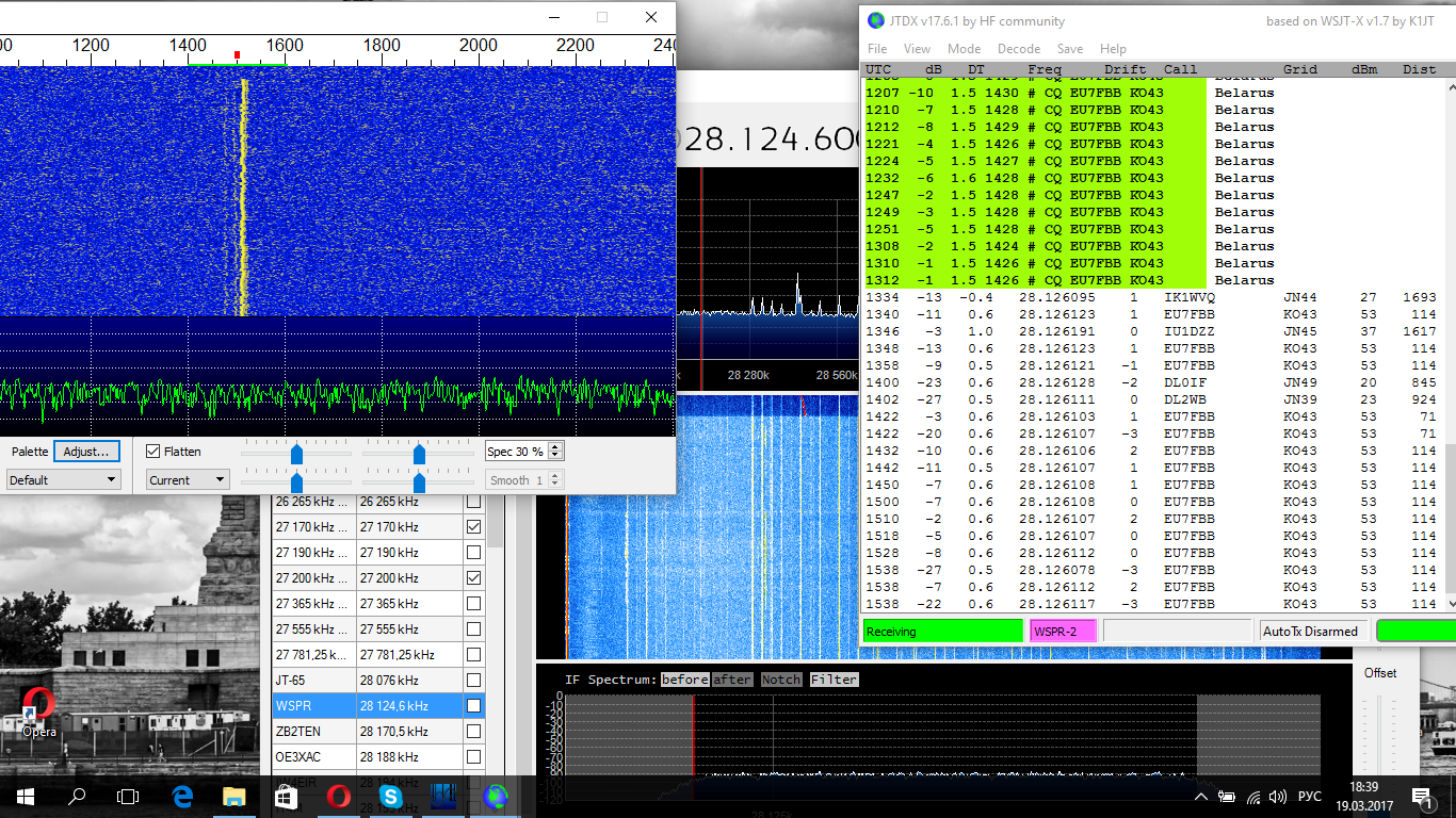

Дата: 19 Мар 2017 17:55:37 · Поправил: ew2abc (19 Мар 2017 18:02:30) #
У него 200 ватт и 5\8 у меня яги 4 элемента к нему боком.
Вот еще скрины с доплером
скрин 1
скрин 2
Такие же сигналы с доплером и в JT-65 принимались

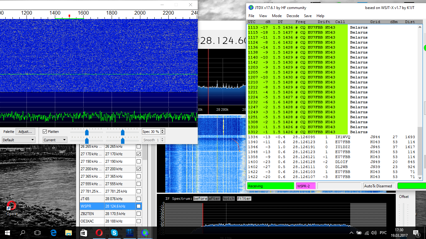

Дата: 19 Мар 2017 18:45:05 #
Переключился на ГП чтоб лучше видеть отраженки со всех сторон и принял одновременно в 15.38 две отраженки от самолетов хотя видел даже три сигнала с доплером.
скрин

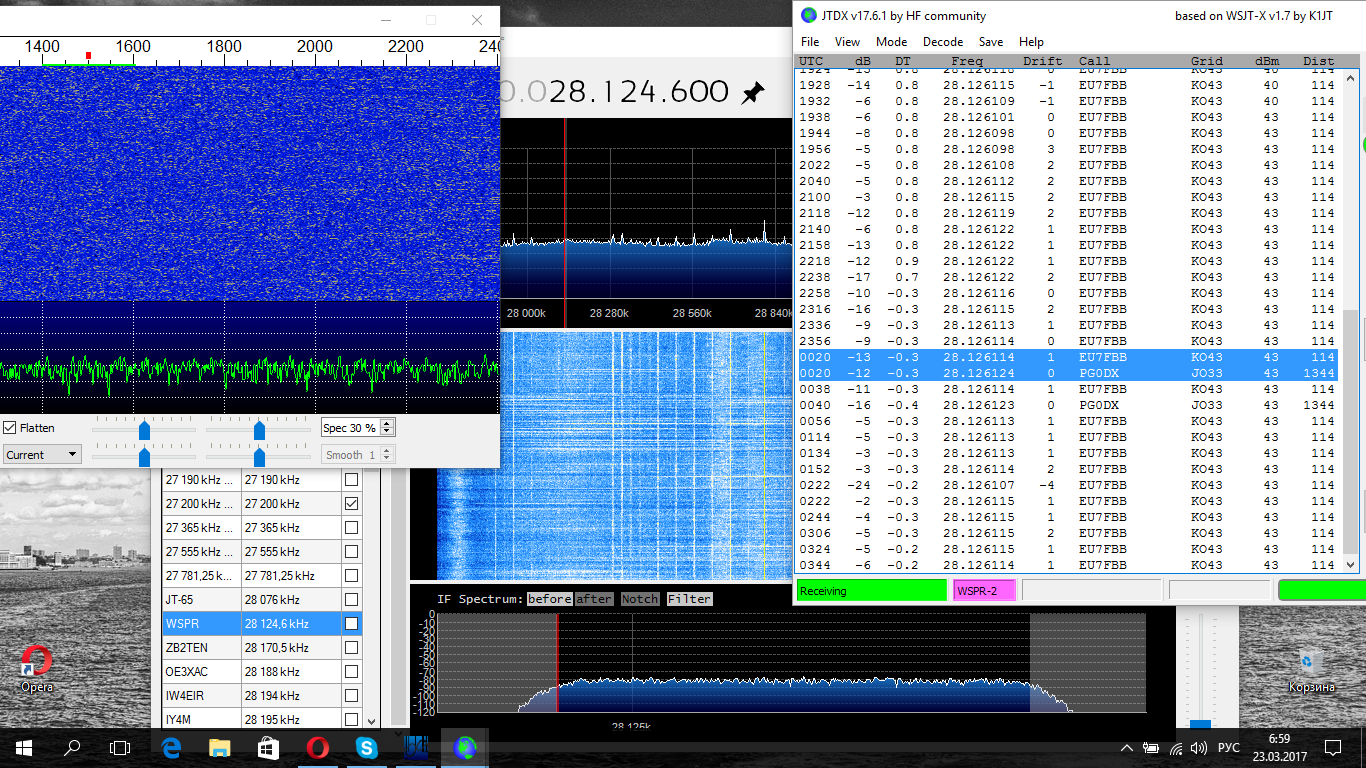

Дата: 23 Мар 2017 13:11:30 #
Интересная эта прога. И отражения от самолетов принимаю постоянно и за колебаниями тропосферного прохождения удобно следить, а сегодня ночью в пол 4 удивил прием на 10м PG0DX
