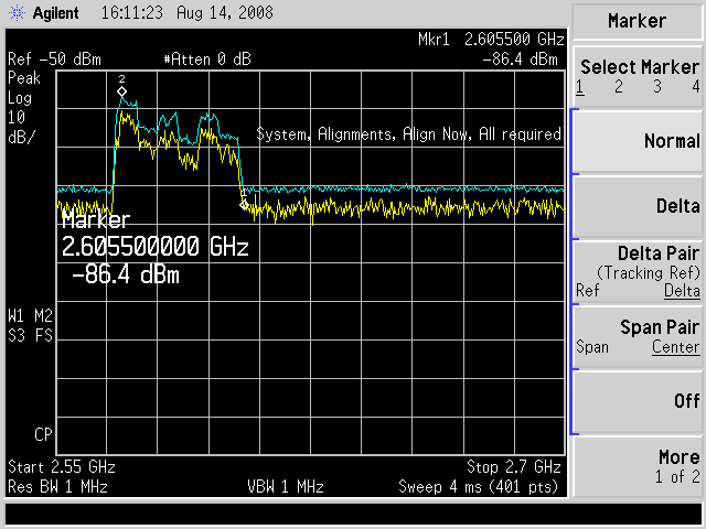

Какие есть предположения, что за система связи?

Дата: 14 Авг 2008 21:34:13 #
Москва?
Wimax может?
я бы глянул да на крышу с плибором вестимо придется лезть...

Дата: 14 Авг 2008 22:27:00 #
В этом диапазоне работает оператор Synterra.

Дата: 14 Авг 2008 22:55:33 #
Каковы основные параметры используемого оборудования?
* Использование технологии OFDM с 1024 поднесущими
* Рабочий диапазон: 2,5-2,7 ГГц (наиболее метеоустойчивый диапазон)
* Ширина радиоканала: 6 МГц
* Вид дуплексного режима – TDD.

Дата: 15 Авг 2008 09:58:42 · Поправил: AOR (15 Авг 2008 09:59:58) #
Москва?
Wimax может?
Да, Москва. Недалеко от центра.
Может, об этом подумал в первую очередь...получается что сразу видно несколько каналов. 4 по 10 Мгц??? Я тоже об этом подумал, но пока точно не уверен. Пока что самое вероятное предположение. Интересно, какой оператор имеет коммерческую сеть WiMAx с таким размахом.
Какое оборудование (какого стандрата или производителя) они используют?

Дата: 15 Авг 2008 10:20:39 · Поправил: vertex (15 Авг 2008 11:08:51) #
Оборудование пре Вай-Макс NextNet Wireless Inc (Motorola)
описание оборудования http://www.motorola.com/business/v/index.jsp?vgnextoid=932d3c88ff617110VgnVCM1000008406b00aRCRD&vgnextchannel=15315d3bd8708110VgnVCM1000008406b00aRCRD

Дата: 15 Авг 2008 11:57:18 #
Москва?
Wimax может?
AOR
Яж вам с их сайта инфу выложил :) Покрыли они всю Москву
http://www.provodam.net/faq3
AOR
Offline5.7
с окт 2003
Сообщений: 14688
Дата: 15 Авг 2008 22:34:25 #
Ну не всю, до этого еще далеко...
Но за инфу спасибо. Хотя есть еще операторы, строящие сети 802.16e в Москве, скоро у синтерры будут серьезные конкуренты.
Насчет наиболее метеоустойчивого диапазона это они загнули конечно :))

Дата: 15 Авг 2008 23:55:34 · Поправил: G305e (15 Авг 2008 23:56:58) #
Кто ж это проверял :) По их карте - всю кроме Бутово

Дата: 22 Авг 2008 17:04:07 #
Все, идентифицировал.
Это и есть синтерра, так что предположения оказались правильные. При обзоре более подходящим оборудованием выяснено что там 6 каналов по 6МГц и приходят они с разных азимутов. Если кому интересно, выложу другую спектрограмму, более качественную.
