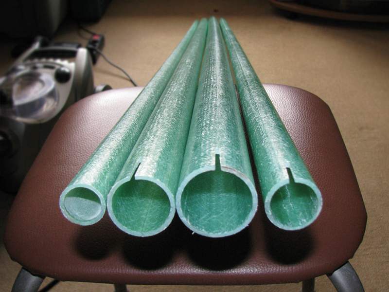

proba999
Offline2.1
с июл 2010
Тула, палата №151
Сообщений: 262
Дата: 25 Апр 2021 12:18:15 #
Никита Коньшин
тел. (495) 502-84-05,
(985) 922-34-73
rk3fa@mail.ru
www.quad.ru
www.machta.ru
Обещал - рассказываю: мачта приехала благополучно.
Описания комплектов: http://www.quad.ru/production/tube.php брал Набор труб "Мачта-8-2".
Трубы без люфтов входят друг в друга, без натяга. Диаметры соответствуют, а вот толщина - нет, на сайте даны не верные цифры. толщина стенок 2 мм а не 2.3 как указано.
Сами трубы ровные, на двух при длине 2 метра было "провисание" по центру около 1.5 см., что видно "на глаз".
Пропилы ровные.
Цены на сайте устаревшие, они повысились примерно на 10%.
Как итог: я доволен.

"Дошли руки" до мачты. Я покупал вот такой набор: Набор труб "Мачта-8-2" - состоит из 4-х труб длиной по 2 м каждая диаметрами 37, 32, 27 и 22 мм. Общая длина мачты в сборе 7,7 м, в упаковке - 2 м. Вес набора 3,1 кг. В наборе имеются необходимые детали для стыковки труб друг с другом, трубы согласованы по диаметрам и подготовлены к стыковке.
Трубы действительно состыкованы, подобраны, но не все.
Труба 27 еле-еле входила в трубу 32. Настолько плотно, что ни о каком раздвижении мачты и речи быть не могло.
Решил "притереть" трубы. Много-много раз в специальных "нескользящих" перчатках раздвигал и сдвигал непослушные трубы. Образовывавшуюся "пыль" стирал мокрой тряпкой, и снова вперёд-назад...
Через час (с перекурами) такого онанизма трубы стали входить значительно легче. Думаю, сегодня ещё час и всё будет хорошо.
Также подобрал шарнирные хомуты для этого набора.
Обычные хомуты - не особо надёжно, не раз "срывал" такие хомуты случайно. Нужно либо два обычных, либо тот, у которого нечему ломаться.
Вот их маркировки, производитель "Сибртех", нержавейка:
36-39 мм
32-35 мм
26-28 мм
Прим.: Покраска возможна только мачты целиком, в сборе. Иначе трубы перестанут раздвигаться.

proba999
Вы путаете телескопические мачты и разборные наборы. Раздвигаются только первые. Вы же купили набор, для этого исходно не предназначенный, а только лишь для стыковки 10 сантиметров торцов. И красить, если нужна телескопия, вообще не получится

2 колена или грубо 4 метра.
Если мечтаете закопать в землю метр мачты, то и три колена устоят.
Ветер расшатает закопанную мачту и она всё равно ляжет.
Мачта не должна стоять без оттяжек.
Неужели это не очевидно?

Закапывать стальную,метра на полтора и никуда она не денется.
Не думаю что стеклопластик легко сломать.Вы думаете ветер может хотя бы так:
19:12 посмотрите https://www.youtube.com/watch?v=RRk3DrrBvmU&ab_channel=%D0%A1%D0%BD%D0%B0%D1%81%D1%82%D0%B8%D0%B7%D0%B4%D1%80%D0%B0%D1%81%D1%8C%D1%82%D0%B5%21
Оттяжки совершенно невозможно применить,город,двор,дороги,тротуары,машины,деревья...
...люди... ...очень дорогие машины...
Намёк понятен?
Думаю, что там нет места вашей антенне.
Дальше отвечать не вижу смысла, всё уже написал.
