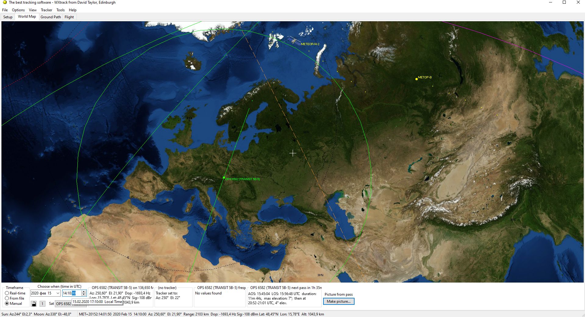

Дата: 15 Фев 2020 17:21:38 · Поправил: Sergey4565 (15 Фев 2020 22:09:51) #
17:10
Что это было?
Похоже "оно" и было :)
А вот ещё список всяких спутников 137МГц: http://mdkenny.customer.netspace.net.au/emitters.html
