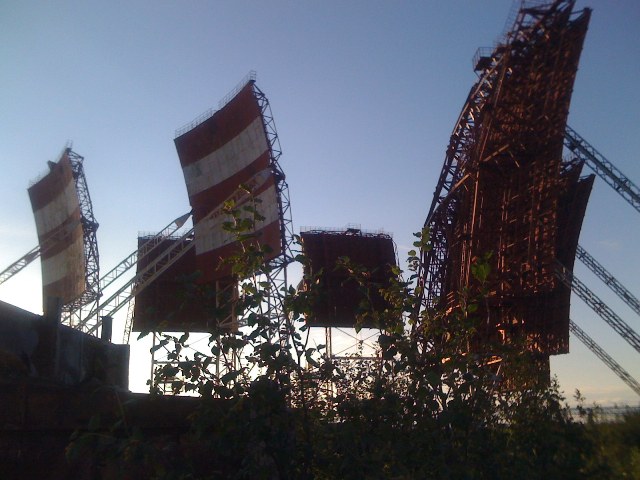

ТРРС 4/60 (1/103) ???

Что за тропосферка ?
Вполне возможно из состава ТТРЛ "Север"
http://ru.wikipedia.org/wiki/%D0%9B%D0%B8%D0%BD%D0%B8%D1%8F_%D1%81%D0%B2%D1%8F%D0%B7%D0%B8_%C2%AB%D0%A1%D0%B5%D0%B2%D0%B5%D1%80%C2%BB

нашел ага!
вот она (1/103) «Чайка» Узловая станция. Обслуживала также линию Воркута — Анадырь. Располагалась в 14-и километрах к востоку от города Салехарда (Ямало-Ненецкий автономный округ), обслуживалась военной частью №74232.
