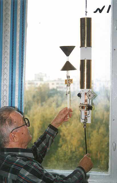

SSB супер-антенна, балконно-комнатный вариант... Ух тут какие страсти. Она наверное работает только в SSB как я понял?
Чесное слово сегодня куплю пол кило гвоздей шифеных 200 мм и с их сделаю антенну,гвоздевая антенна для приема RTTY при скорости 45.45 бод.
