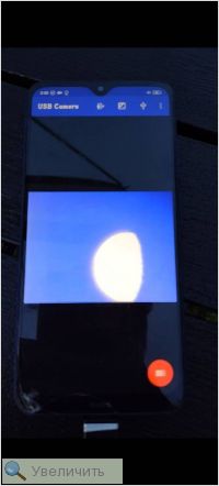

Дата: 18 Июн 2025 10:37:45 #
Наконец доделал установку для приема лунных связей и успешно принял лунный маяк DL0SHF. Сигнал маяка по маршруту Земля - Луна преодолел 700 тысяч км и попал на метровую тарелку). Бытовая lnb переделана на внешний стабильный генератор. Генератор ОСХО самодельный. Приемник Малахит управляемый по САТ. Звук с Малахита заведен в программу  wsjt-x работающую в режиме декода цифрового р/л стандарта Q65-60E, базовая частота приема 10368.024 МГц + непрерывная корректировка Допплера по САТ. Наведение тарелки на луну вручную по usb телескопу с Али.
Немного кина
https://drive.google.com/file/d/1Ay9DJNplnpj0RG2MwYKLpYU6aJIi9dnh/view?usp=drive_link
И фото
