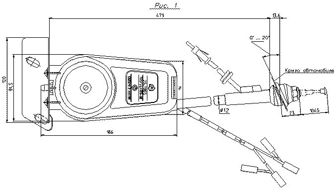

semizador
Offline7.1
с мая 2007
Киев
Сообщений: 1890
Дата: 22 Май 2008 11:24:18 #
Спасибо всем. Вот, кажется, оно самое:
Теперь хорошо бы придумать с ней что-то толковое и оригинальное...
ASH
Offline7.2
с сен 2006
Жуковский (ko95bo), RN3DAS
Сообщений: 2986
Дата: 22 Май 2008 12:09:16 #
Ну а что.. Взять антенну с ручным управлением плюс-минусом, добавить удлинняющую катушку, написать на какой-нибуть атмеге программу, чтобы двигалась антеннка вверх-вниз до достижения минимума КСВ и останавливаласть. Почти ATAS получится =)
