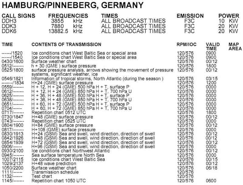

Воспользовался советами на 100%. Купил в пятницу. №30620090202155. Сегодня проверял на даче.
1. Четная-нечетная. ОК
2. Выдвигал, касался. "Падает"
3. Крышка - супер.
4. Искажений не заметил.
Далее:
1. Сразу успел "ухватить" при помощи SeaTTY часть метеофакса из Пиннеберга (13882,5 кГц) в 16.00. Впереди недели тренировок! :)
2. Оценил КОЛИЧЕСТВО (!) станций на КВ.
3. НЕ ПОНЯЛ, что на PL-600 есть "авиадиапазон". Ни Домодедово, ни Внуково (бортов) не слышно (на FT-60R - легко). Полно радиовещания, на 127,425, к примеру, слышал радио Стокгольма...
Сканирования здесь (авиа) нет, индикатор уровня сигнала - ноль. Что за модуляция и вообще, что у PL есть "авиа"???
4. Что еще можно через коды активировать (помимо тех, что в инструкции)?
Увы, отечественных метеофаксов (Москва, Мурманск) на заявленных частотах не нешел...

Вопрос по существу приема: выкладываю скриншот свежего (24.02.2009) расписания отечественных метеофаксов, с которым носился вчера по огороду. Я пометил красным то, что не понимаю. Не могли бы Вы пояснить? С остальным разобрался.

По поводу метеофаксов. Я никогда не занимался этим видом связи. Наверное, лучше зайти на другой форут. Жми сюда: Как принять NAVTEX? - Страница 3
