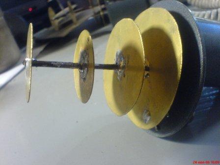

планирую сделать завтра вот такую:
http://www.lan23.ru/forum/attachment.php?attachmentid=12&d=1168421786
Размеры (толщина материала не критична 0,5-2 мм. центральный штырь 3 мм. сталь) :
1. Активный блин диаметр 68 мм. 11мм от экрана. Запитка 10 мм от края.
2. Первый директор диаметр 54 мм. Расстояние от активного 12 мм.
3. Второй директор диаметр 38 мм. Растояние от 1 директора 32мм.
4. Третий директор и последующие 37 мм. Расстояние между ними 28-32 мм. При 28 мм. шире полоса антенны. Начиная со второго директора можно ставить не блин,а диполь 2-5 мм. длинна не более 30 мм.
Догонял усиление такого волного канала до 20 дб. Но получается не практичная конструкция. Проблемы герметизации всего чуда. Вот фото разумного варианта.
Чем лучше облучатель такой конструкци:
1.Высокий К.П.Д. Проводящие поверхности большие по площади. Можно использовать любой материал. Пробовали медь, латунь, оцинкованное железо, на серийных стальные с покрытием олово-сурьма. На характеристики практически не влияет.
2. Отсуствуют элементы согласовки и симметрирования, на которых иногда бывают большие потери,требуют серьёзной измерительной аппаратуры. Антенна (облучатель) автоматом согласован с несимметричным кабелем.
3. Отсуствуют переходные кабельки в антенне, неправильная распайка (разделка) кототых может приводить к большим потерям и побочным излучениям.
4. "Играясь" усилением (наращивая количество дисков) можно качественно подогнать под любой тип зеркал.
5. Громадная широкополосность относительно других типов.
6. Как самостоятельная антенна, при малых габаритах имеет высокое усиление, практически неплохо работает без настройки, при выдерживании размеров. (Высокая повторяемость.) Но только при 3-5 элемнтной конструкции!!! Дальше сложнее, нужно подстраивать на панорамнике при сборке. Причина многих неудачь, повторения в домашних условиях волновых каналов.
Пробуйте, банки и зигзаг полетят сразу на помойку.

TANK
Расскажи потом как ты сделал регулировку расстояния между пластинами в патч-антенне.
Очень надо ибо влияет сильно полезно
TANK
с окт 2008
Королёв
Сообщений: 81
Дата: 29 Окт 2008 21:07:37 #
на данный момент нет нормально работающего экземпляра. сделал черновой причём без N-разъёма.
способ регулировки такой: ровно через центр сверлятся отверстия под м2 винтики, даже чуть побольше для того чтобы проходил винт с натянутым кембриком (я использовал фторопластовый)
вибратор скрутить винтом с гайко через обычные и фторобластовые шайбочки и кусочком кембрика так чтобы выбратор был изолирован от винта, затем крепим на рефлектор по такомуже принципу (ну вообще можно и неизалировать винт от рефлектра ибо у нас вибратор уже изалирован, но лучше с обеих сторон изолировать), зазор выставляется гаечками.
запитку вибратора сделать оголённой жилой на длину предполагаемого максимума регулировки.
этот регулировочный винтик ухудшает характеристики, нихило ухудшает. но если ещё сделать регулировку площади видратора то можно нарегулировать огого... если есть приборы для регулировки ))))
сей час придумываю вибратор под регулировку =))) крута будет
а вот если нет приборов, но есть лишний материал и время лучше сделать несколько антенн с разными зазорами, размерами, материалами и т д.
