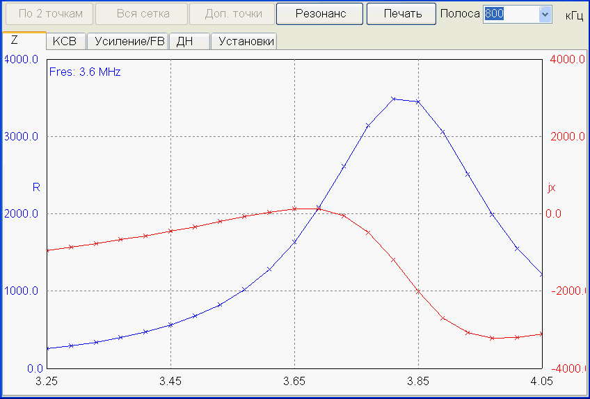

Длина противовеса 0,05WL, которую он рекомендует, оптимальна только при использовании одиночного тонкого проволочного противовеса. При этом антенна Фукса, действительно, получается самой широкополосной, благодаря тому, что у неё, при такой длине проволочного противовеса, существуют два близкорасположенных резонанса.
Если противовес короче, то у антенны вообще нет ни одного резонанса в рабочей полосе частот из-за слишком большой ёмкостной реактивной составляющей входного сопротивления противовеса, которую не компенсирует в полной мере индуктивная реактивность входного сопротивления излучателя.
А когда противовес длиннее 0,05WL, то в нужном диапазоне частот присутствует только один резонанс, в результате чего антенна становится гораздо узкополоснее.
Всё это наглядно демонстрируют результаты моделирования. Вот графики активной и реактивной составляющих входного сопротивления антенны при длине проволочного противовеса соответственно: 3м, 3.7м, 4м, 8м и 19м (четвертьволновый), а длина излучателя везде 38м:
Но если использовать более толстый противовес или когда противовесов несколько, то их оптимальная длина будет меньше. Если, например, применить два проволочных противовеса, расположенных параллельно с зазором между ними 8см, то их оптимальная длина будет уже не 3.7 - 4м, как при одном противовесе, а всего 2,5м:

Имхо 0,05 лямбда не резонансная длина. Этот отрезок провода входит в параллельный контур в кач-ве емкости. 2 резонанса видимо из-за разницы рез. частот вибратора и контура.
Естественно 0,05WL - длина не резонансная. При такой длине противовеса, активная составляющая его входного сопротивления примерно 1 Ом, а реактивная составляющая ёмкостная - несколько тысяч Ом.
Входные сопротивления противовеса и полуволнового излучателя суммируются на каждой частоте и то, что получается в результате при разной длине противовеса, видно на приведённых мной графиках.
Никакого контура в моей модели нет, а только противовес, излучатель и источник между ними.
Я уже объяснял перед этим, что когда противовес короче 3,7 м, то емкостная составляющая его входного сопротивления становится столь велика, что ни на одной частоте, в пределах приведённого графика, индуктивная составляющая входного сопротивления полуволнового излучателя не превышает ёмкостную составляющую столь короткого противовеса. Поэтому и нет ни одного резонанса в пределах приведённого графика.
А два резонанса при длине противовеса 0,05WL получаются потому, что на этих частотах реактивные составляющие входных сопротивлений противовеса и излучателя равны по величине, но с противоположными знаками. В сумме получается ноль - реактивности противовеса и излучателя на этих резонансных частотах взаимокомпенсируются.
При большей длине противовеса, взаимокомпенсация реактивностей противовеса и излучателя происходит только на одной частоте.
Свой собственный резонанс полуволнового излучателя виден только при четвертьволновом противовесе (на 5-ом рисунке сверху), потому что реактивность такого противовеса равна нулю на этой же частоте.
И весь график, при четвертьволновом противовесе, мало отличается от того, который бы был при использовании в качестве противовеса земли, которая не вносит во входное сопротивление антенны никакую реактивность на любой частоте.
Для сравнения, график, когда проволочный излучатель длиной 38 м расположен вертикально и противовесом служит хорошо проводящая земля, которая не вносит во входное сопротивление антенны никакую реактивность:

Подобрал для 80-ки оптимальный размер ещё такого противовеса из провода диаметром 2 мм - получился квадрат 1 х 1 м. С этим противовесом полоса стала ещё немного шире, а противовес практически совсем не излучает.
Если добавить проводов (сделать "паутинку"), то оптимальный размер противовеса будет ещё меньше.

Mistreated:
получается, на феррите бОльшую индуктивность получаем при меньшем количестве витков и соответственно, меньшей индуктивной связи ?
Индуктивная связь между катушками при использовании феррита не меньше. Потому что у катушек общий магнитопровод с большой магнитной проницаемостью.
А вот ёмкостная связь меньше - за счёт меньших размеров катушек.
Модель последней антенны: http://www.radioscanner.ru/uploader/2008/test_8.maa

Дата: 19 Мар 2008 17:12:39 #
Я ощибся - хотел написать - емкостная связь меньше при применении феррита.
Посмотрел Ваш файлик. Обнаружил интересную деталь.
Если ставить полосу при просмотре Z = 800 кгц как в оригинале - то Ф_резонансная точно такая же - 3.58МГц, а если в программе установить полосу 400 кгц - то почему-то Фрезонанс становится 3.281 МГц
Глюк Манни ? ??

Mistreated:
Глюк Манни ? ??
Да, она не всегда правильно определяет резонансную частоту, особенно бедняга теряется, когда резонансов в заданной полосе несколько.
Но я всегда сам смотрю, где резонансы - там где кривая реактивности пересекает нулевую отметку.
