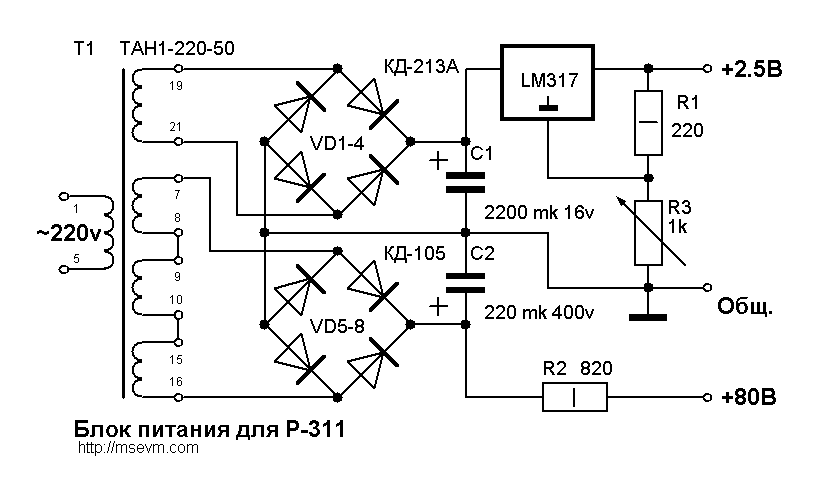

Действительно, там же все элементарно. Даже можно при наличии ВП сделать только на 2.5в блок питания на LM-317Т. Это будет еще проще.
http://www.radioman-portal.ru/pages/1095/r311p.gif

Используйте обмотку на 8,5в (2,2в маловато). После выпрямления на электролите будет более 11в-это хороший запас для стаба. Выставляете Uвых=2,5в, при max токе нагрузки 1,1А мощность рассеивания на микросхеме будет чуть более 9Вт. Это нормально. Лучше поставить LM317. Вперёд дерзайте!
P.S. LM317 обязательно посадите на радиатор, подойдёт любой от компьюторных БП. Вместо лампочки освещения лучше припаять светодиод (белый), ток потребления уменьшится до 0,6А, надёжность работы повысится.

КИ-13 а схемку можно...
Я же вам выше уже кидал ссылку! Это она и есть. Проще не бывает.

КИ-13 наконец то сделал БП...накал регулируется от 2в-6.4в нормально..а вот анод почемуто- 103в..да собрал по 2-й схеме 11-го поста

Ну вот и ладненько. Подключайте свой БП к Р-311 (я так понял приёмник новый) и наслаждайтесь. Анодное я думаю немного просядет. Но всё рано ничего страшного лампы 2Ж27Л работают при анодном 120вольт.
